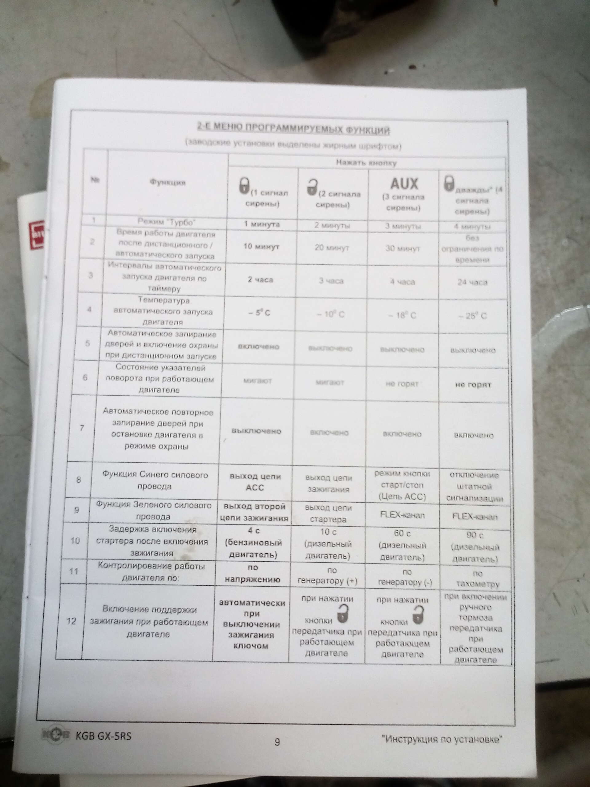

Как уменьшить время работы стартера при автозапуске? KGB G-5 [Ответы 3]
KGB G-5
Вопрос 271121
User_q271121, Ставрополь
Ответы 3
Программируемая функция №9:
https://mcgrp.ru/files/viewer/135133/8
Владимир, Москва
KGB G-5
Как в нашем случае изменить время прокрутки?
KGB G-5
У вас немного по другому:
Выберите полярность соответствующую нормальной работе генератора и запрограммируйте её (программируемаяфункция # 2.11.2 или # 2.11.3). После программирования полярности сигнала генератора стартер будет выключаться при изменении сигнала на выходе генератора, совпадающим по времени с началом работы двигателя, не дожидаясь истечения максимального времени прокрутки стартера. Рекомендуется подключать Серый/Черный провод к тахометру (таходатчику) автомобиля, если имеется такая возможность. В этом случае диагностика запуска двигателя будет проводиться по изменению частоты сигнала тахометра и система будет автоматически выключать стартер одновременно с началом работы двигателя, не дожидаясь истечения максимального времени прокрутки стартера.
