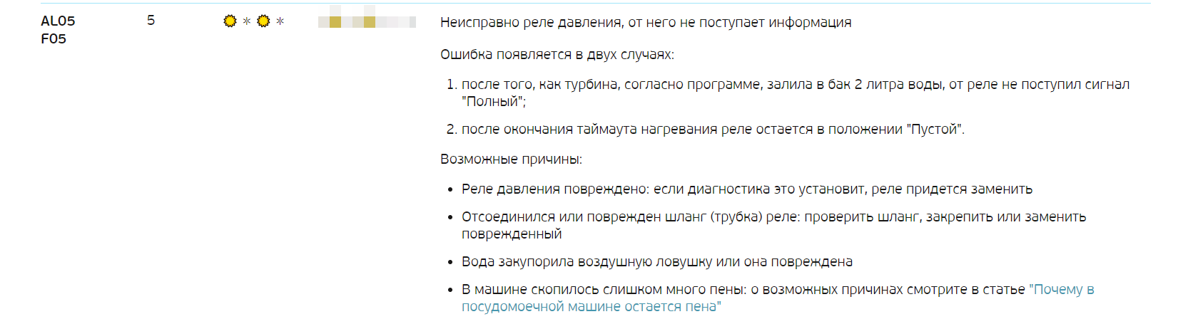

Здравствуйте, ставлю цикл, через минуту происходит звуковой сигнал, идёт слив, после этого моргает кнопка "Пуск" и одновременно светит первый и третий цикл. Что может быть?
Hotpoint-Ariston LSTB 4B00 RU
Расшифровка неисправности
