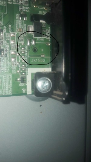

Будет ли работать разъем для наушников если припаять разъем?
LG 32LN540V
Вопрос 271783
Ruslan Zakirov, Челябинск
LG 32LN540V
Ответы 4
Dominic, Санкт-Петербург
2 0
Ведущий эксперт, Ответы: 1986, Оценили: 2674 раз
Не будет. Там же нет «обвязки». На гнездо же сигналы должны дойти с усилителя. А там нет деталек, которые его туда доставят. Даже на фото видно. Контакты, к которым гнездо припаивается, проводниками на плате, идут к контактам транзистора Q1502, которого нет. И там ничего нет, ни конденсаторов, ни резисторов.
