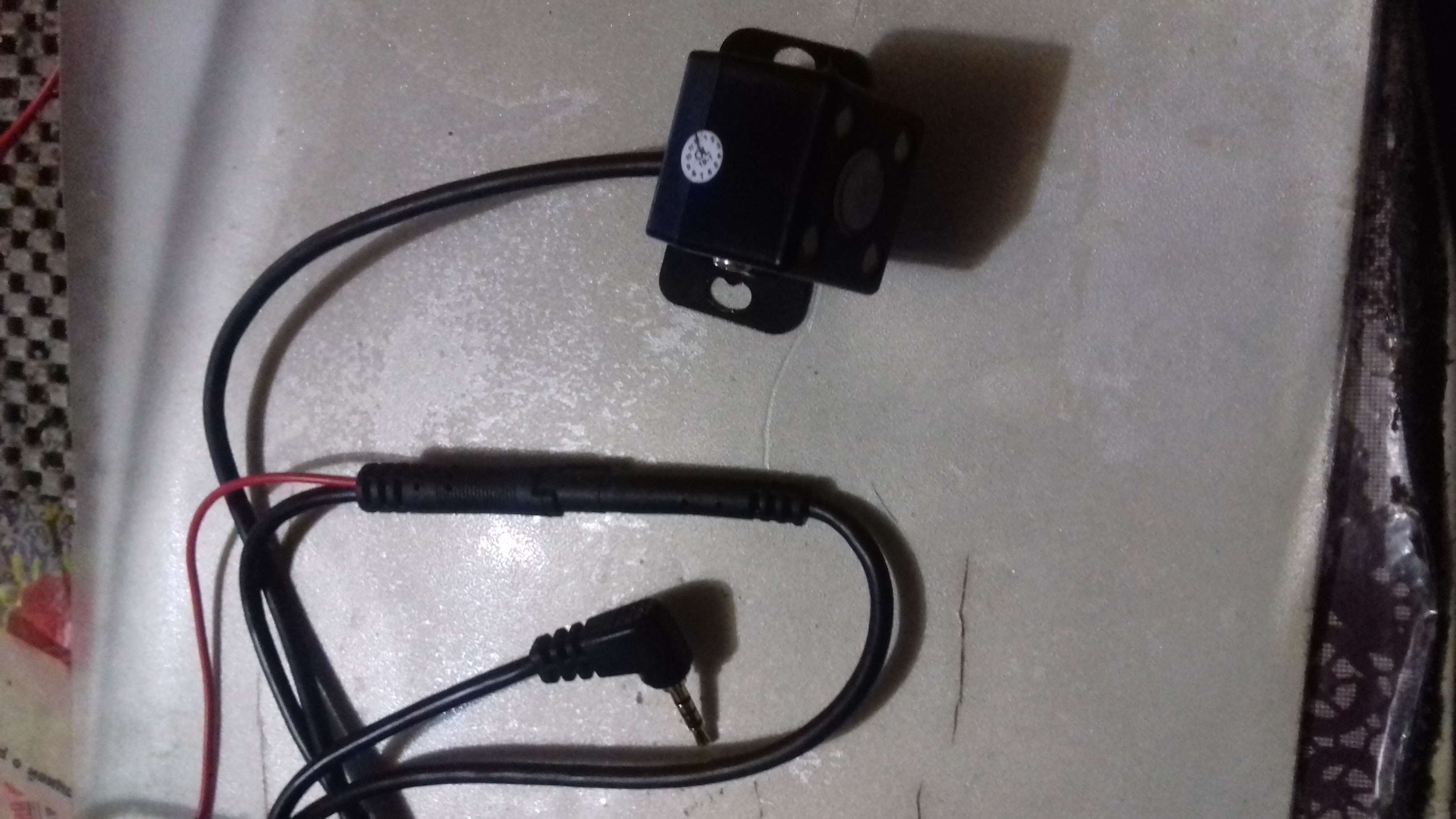

Куда подсоединять камеру заднего вида один красный провод? Eplutus D10 [Ответы 6]
Eplutus D10
Вопрос 272470
Юрий, Воронеж
Куда подсоединять камеру заднего вида, один красный провод?
Ответы 6
9-й пункт инструкции:
https://mcgrp.ru/files/viewer/473442/1
Юрий 5 лет назад
А массы - чёрный провод не нужен?
Юрий, Воронеж
Новичок, Ответы: 3, Оценили: 0 раз
а массы - чёрного провода не надо ?
Надо. Масса на кузов, плюс на лампу заднего хода и толюпан в разъем зеркала.
Юрий, Воронеж
А нету чёрного провода от камеры, один красный отходит и длинный чёрный в зеркало.
Юрий, Воронеж
Eplutus D10
Вот красный только есть , а чёрного к массе нету.
Ну пробуйте так, возможно масса со штекера возьмётся.
