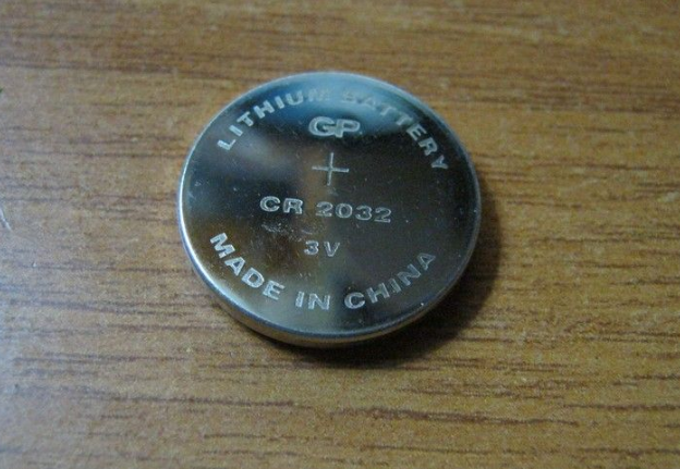

Постоянно слетает дата и время. Ноутбук работает от сети, батарея есть, но держит 30 минут. Как исправить? И можно ли установить Windows 10?

Если ваш ноутбук не подключен к сети то дату и время он синхронизирует из БИОС, так как для функционирования внутренних часов и настроек в БИОС требуется питание, то думаю что причина в севшей батарейке.
