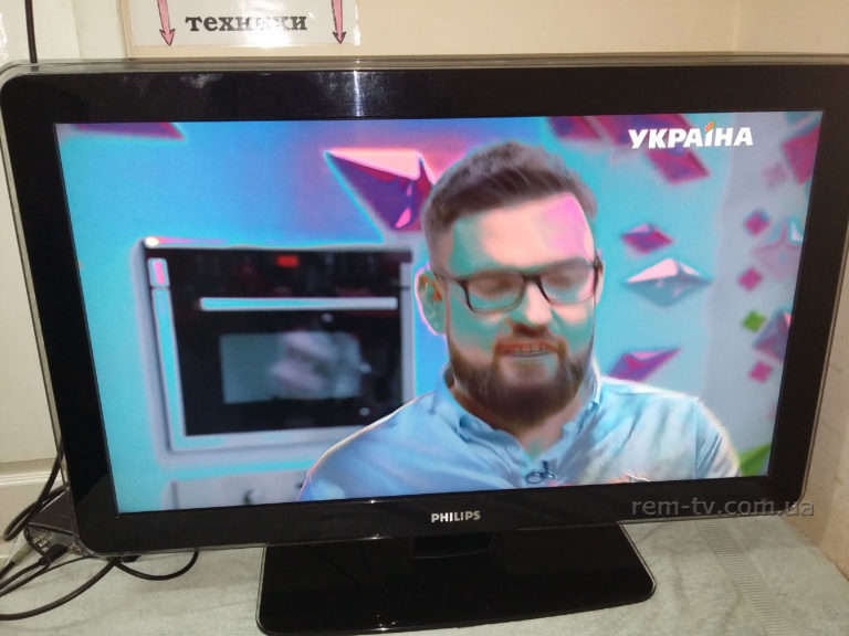

Добрый день, господа! У меня проблема с изображением. На изображении тёмные пятна, полутени, особенно на не ярком изображении.
Yuriy, Нижний Новгород
пятна если статичны, то есть на любой картинке в одних и тех же месятах то в худшем случае матрица вышла из строя в лучшем случае лампы подсветки тухнут и не равномерные засветы появляются. Желательно диагностика в СЦ .
Проверьте еще насройки изображения, чтобы всякая автоматичка отключена была. динамическая контрастность или ярксоть и тд.. из этого картинка может темнеть по идее но не пятнами , как правило.

Здравствуйте. Спасибо за ответ.ответ. Искажения вот примерно такие как фото выше
