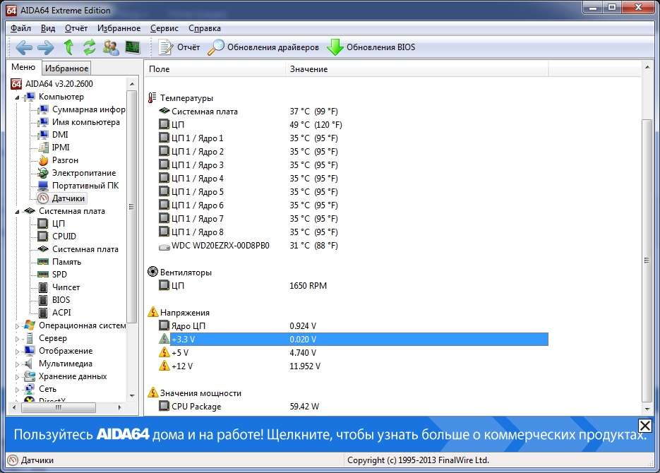

Что нужно заменить в моем случае? На картинке показана проблема Asus M5A78L-M LX3 [Ответы 2]

Добрый день, подскажите, что нужно заменить в моем случае? На картинке показана проблема.
Asus M5A78L-M LX3

Тут может быть несколько причин - неисправность датчика напряжения, либо программная ошибка при которой напряжение считывается неправильно, если при этом наблюдаются артефакты, падение производительности при работе с компьютером, то определенно проблемы с цепью питания, если этого нет - придется смириться и попробовать решить проблему перепрошивкой биоса или установить новейшие драйвера для материнской платы.

в биосе обычно есть вольтажи, там посмотрите. в аиде не всегда корректно считывются показания.
Если реально просадки по вольтажу то замена БП скорее всего .
