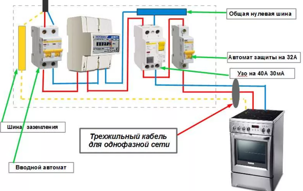

Gefest 6102-03
Схема подключения плиты через УЗО, если выбивает значит ток утечки на корпус, звонить Тены, проводку на пробой на корпус
Dominic, Санкт-Петербург
Ведущий эксперт, Ответы: 1986, Оценили: 2676 раз
Если есть нормальное заземление, то «ноль» в щите обязательно соединяется с шиной заземления. Корпус всегда соединён с заземляющим контактом, поэтому корпус, в конечном итоге, соединится с «нулём». Просто на этом «нуле» не будет таких биений напруги, так как он с нормальной «землёй» соединён. Если «ноль» с «землёй» просто звонится даже на вилке плиты, значит он соединён в вилке или в самой плите. То есть, не предполагается подрубать эту плиту там, где нет шины заземления. Если так, то УЗО просто не подрубать. Ну и проверить саму плиту. Подрубить без УЗО, включить на максимум и проверить, нет ли напруги на корпусе. Тестером. Один конец в «ноль» розетки, другой к корпусу. Может там вольт 100 гуляет🤓 Тогда смотреть надо, откуда.
