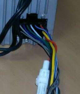

Нужны пины на магнитоле. Никто не показывает.
Вот какое то фото, по нему в принципе моно понять +, - и асс.
Динамики идут парой (+ и -) рядом с правого края.

Плоховато видно, но в основном понятно. Разъём от Sony купил, там почти все цоколи задействованы, но цвета другие. Питание понятно, работает. Вопрос, какой провод идёт на подъёмник антенны. Если на картинке жёлтый считать первым, то антенный 11 или 12?
На антенну же сине белы должен идти, он вроде как в другом ряду вообще
Prology CMD-220
Если есть мульимиметр, то проверьте его. После включения питания должен появиться +.
