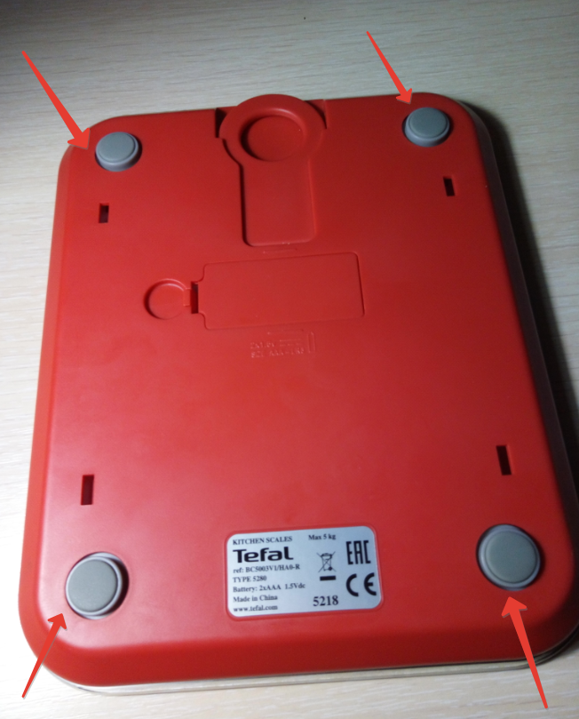

Если весы установлены на твердую ровную поверхность то скорее проблема в датчиках по углам, понажимать пальцами по углам весов осмотреть на наличие загрязнений и отсутствие попадания мусора, должны нажиматься и быть не зажатыми (фото кухонных весов Tefal)
