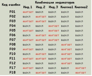

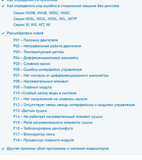

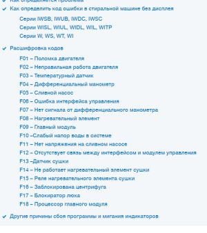

Не могли бы подсказать таблицы определения причины поломки по коду для Индезит WIUL83. Потому что эта не подходит. С блокиратором люка всё нормально.
