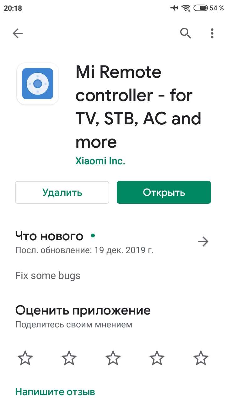

Здравствуйте! В приставке случайно отключила Bluetooth пульта (знаю, дура). Как включить пульт обратно?

Когда не работает пульт я всегда пользуюсь этой программой. Никогда не подводила.Но в смартфоне должен быть ИК-порт (как на всех пультах)Даже у меня на xiaomi redmi 5a есть. Выберете в настройках "добавить устройство". Поднисите родной пульт сантиметров на 20 к приставке и зажмите сразу вместе две кнопки: назад(стрелка) и меню(кружок).На экране появится изображение с подключением. Восновном пульт даже без зажатия кнопок подключается автоматом. Только лучше поднести ближе. Или воткнуть в приставку блютуз мышь и тоже выбрать добавить устройство. Можно ещё выдернуть шнур из сети. Приставка перезагрузится и сама захочет искать пульт.(так проще всего).

Подключите мышь
