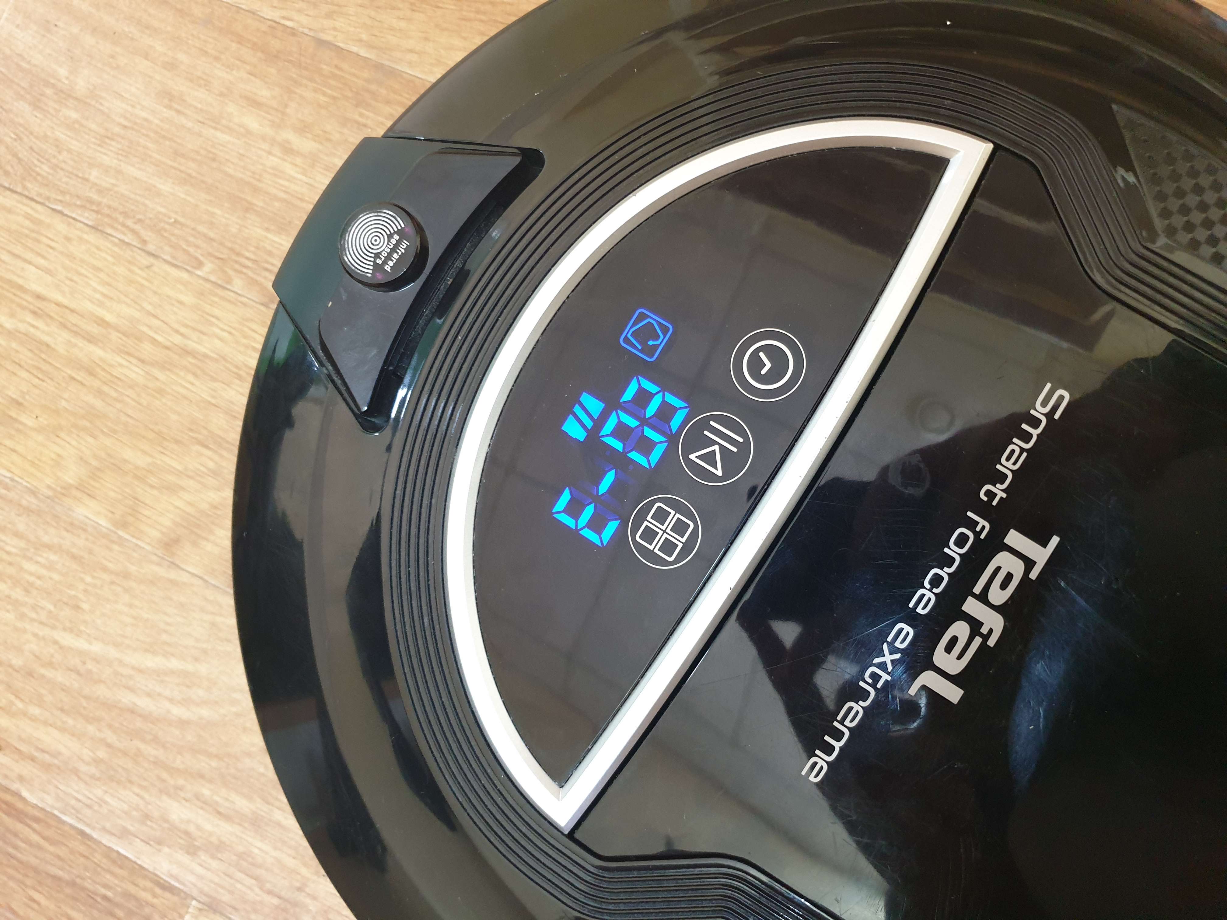

Пылесос Tefal RG7145RH , при включении щётки начинают крутится, а сам пылесос стоит на месте, через пару секунд выскакивает ошибка на дисплее "Е-03". Что это за ошибка? В инструкции не нашел!
Tefal Smart Force Extreme RG7145RH
Данное сообщение указывает на неисправность правого колеса
