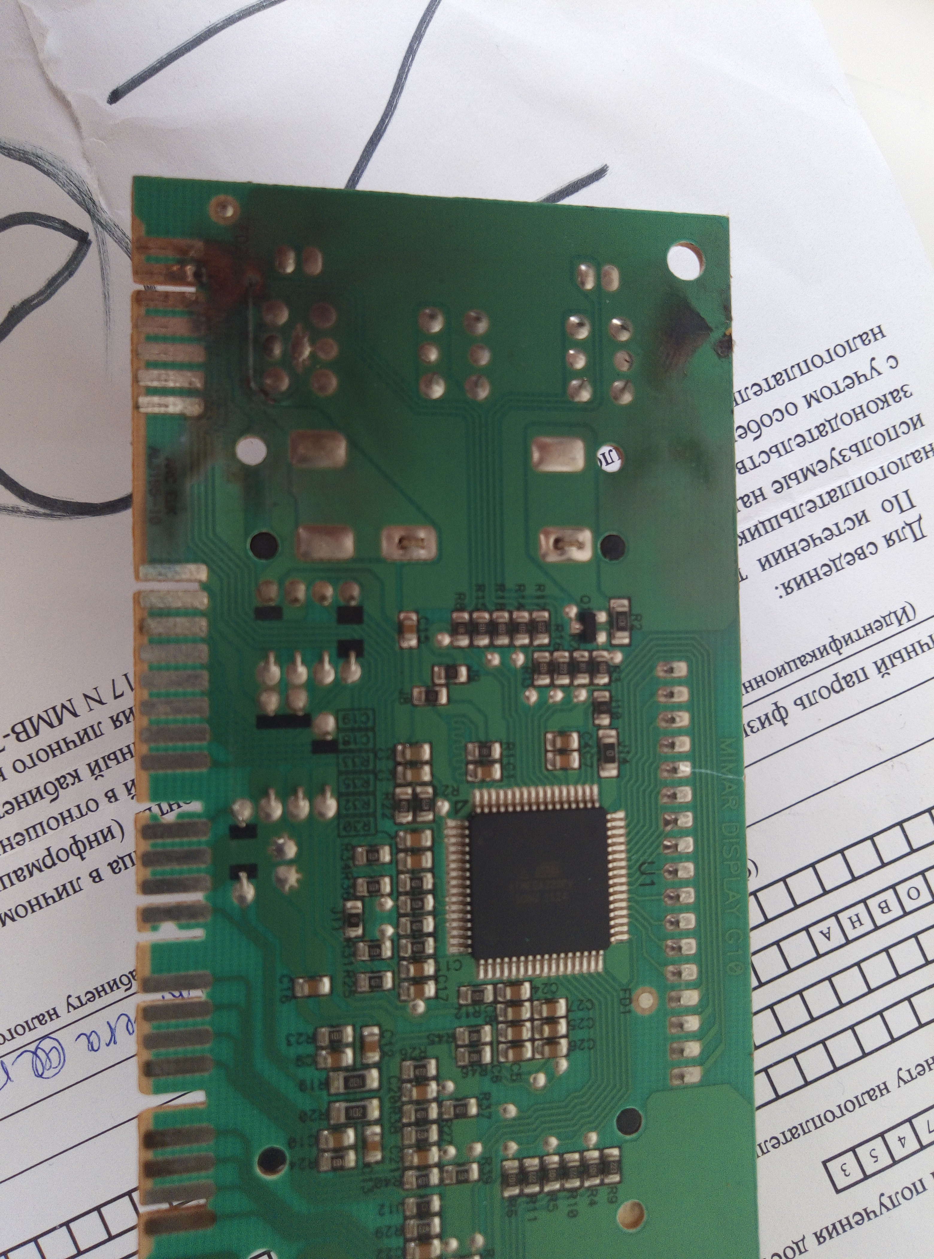

Виталий, Челябинск
Новичок, Ответы: 7, Оценили: 1 раз
вот что обнаружил
Beko DSFS 6530
Beko DSFS 6530
Степан, Москва
2 0
Ведущий специалист, Ответы: 209, Оценили: 298 раз
Вам следует провести инспекцию периферийных узлов к которым шли дорожки которые сгорели. То есть тэны помпы моторчики. рекомендую также внимательно внешние их посмотреть как и саму плату управления.
Виталий, Челябинск
ок
Виталий, Челябинск
плата получается под замену.
Виталий, Челябинск
плата под замену получается
Степан, Москва
2 0
Выгоревшие дорожки на плате управления это следствием либо плохого контакта в разъемах ах-ах либо короткого замыкания на периферии этой платы.обладая навыками обращения с мультиметром вы можете выявить наличие или отсутствие короткого замыкания. Обладая навыками в пайке вы можете восстановить выгоревшие медные дорожки. Обладая избыточными денежными средствами вы можете купить новую плату управления. Но прежде всего надо убедиться в отсутствии короткого замыкания на исполнительных компонентах. Надо ещё произвести чистку разъемов которые входили в плату вместе прогара. Если прогар случился в следствии банально плохого контакта то либо залития. Рекомендую вам эту плату управления в восстановить.

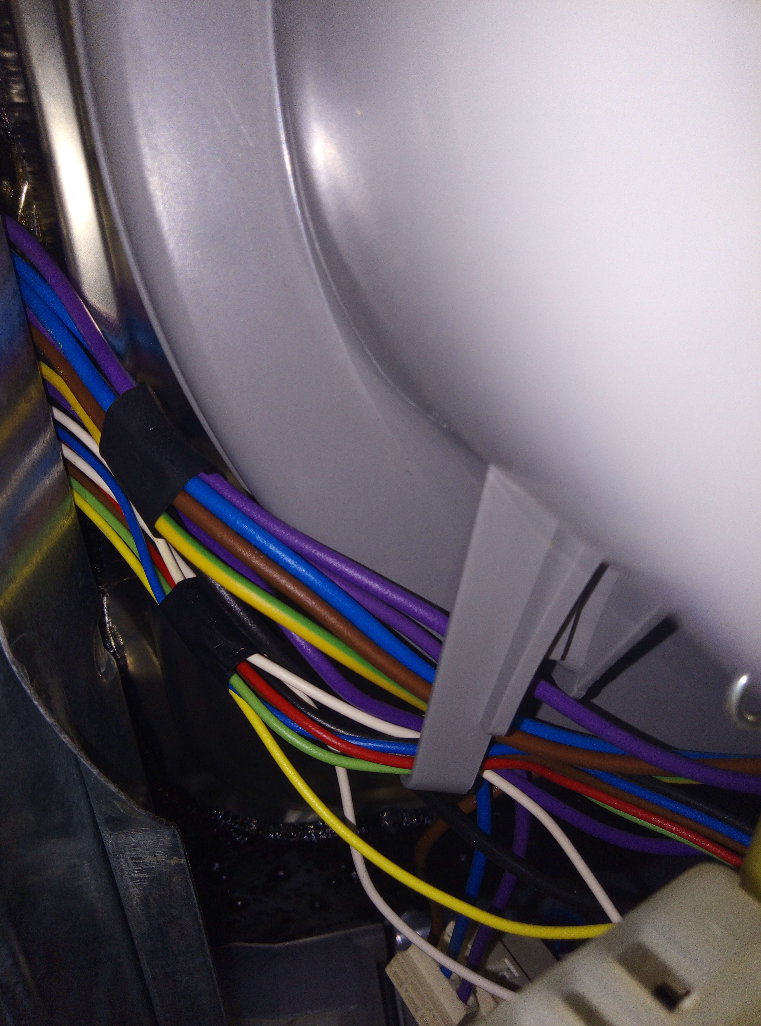

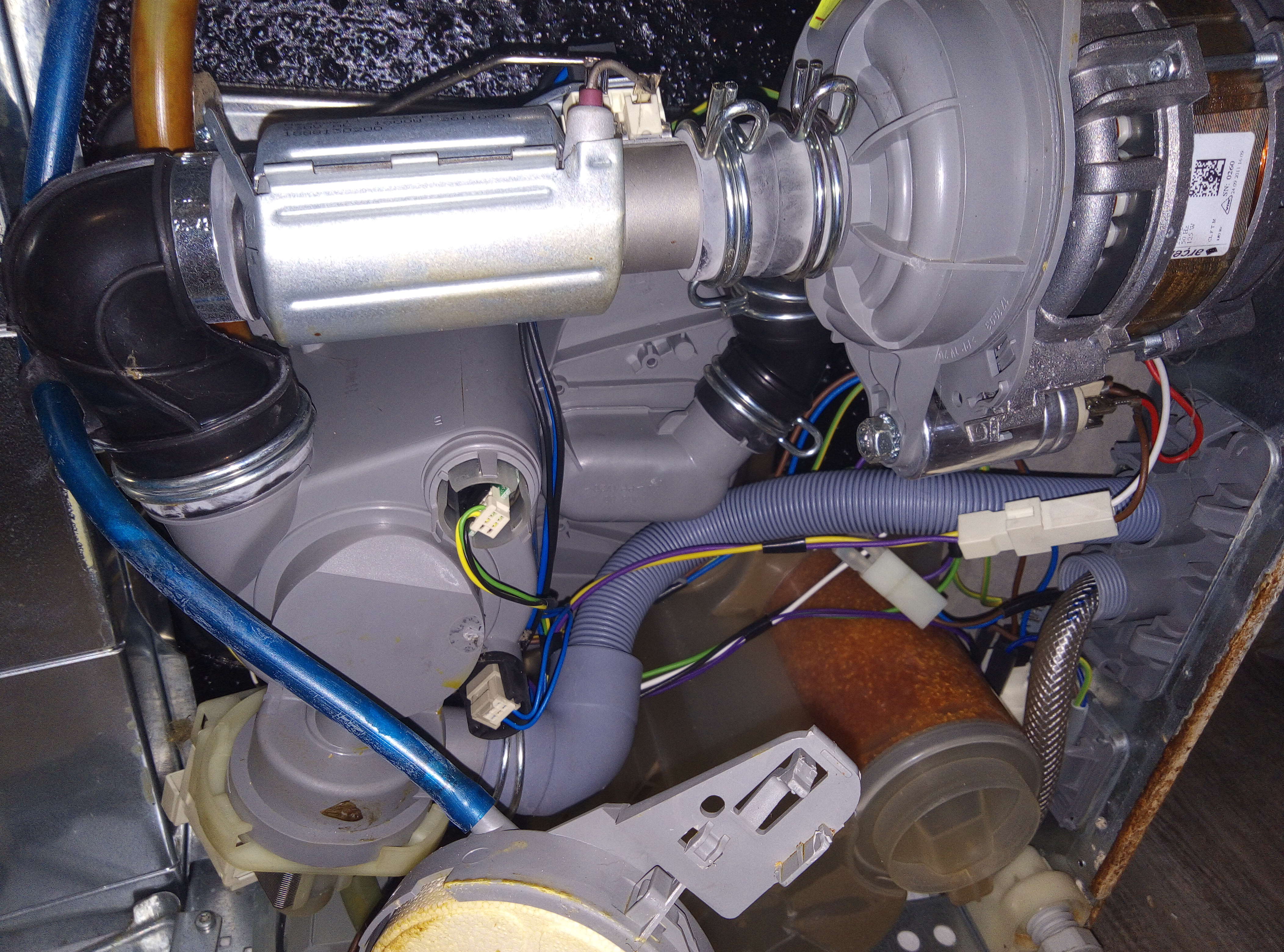

Виталий, Челябинск
Beko DSFS 6530
Beko DSFS 6530
на вид выглядит как новая ни каких визуально проблем нет
Степан, Москва
2 0
Советую Вам проверить помпу и Тен мультиметром на наличие короткого замыкания. Затем произвести восстановление дорожек на плате. Покройте затем эти места лаком. Соберите прибор, включите. Запустите цикл мойки посуды.
