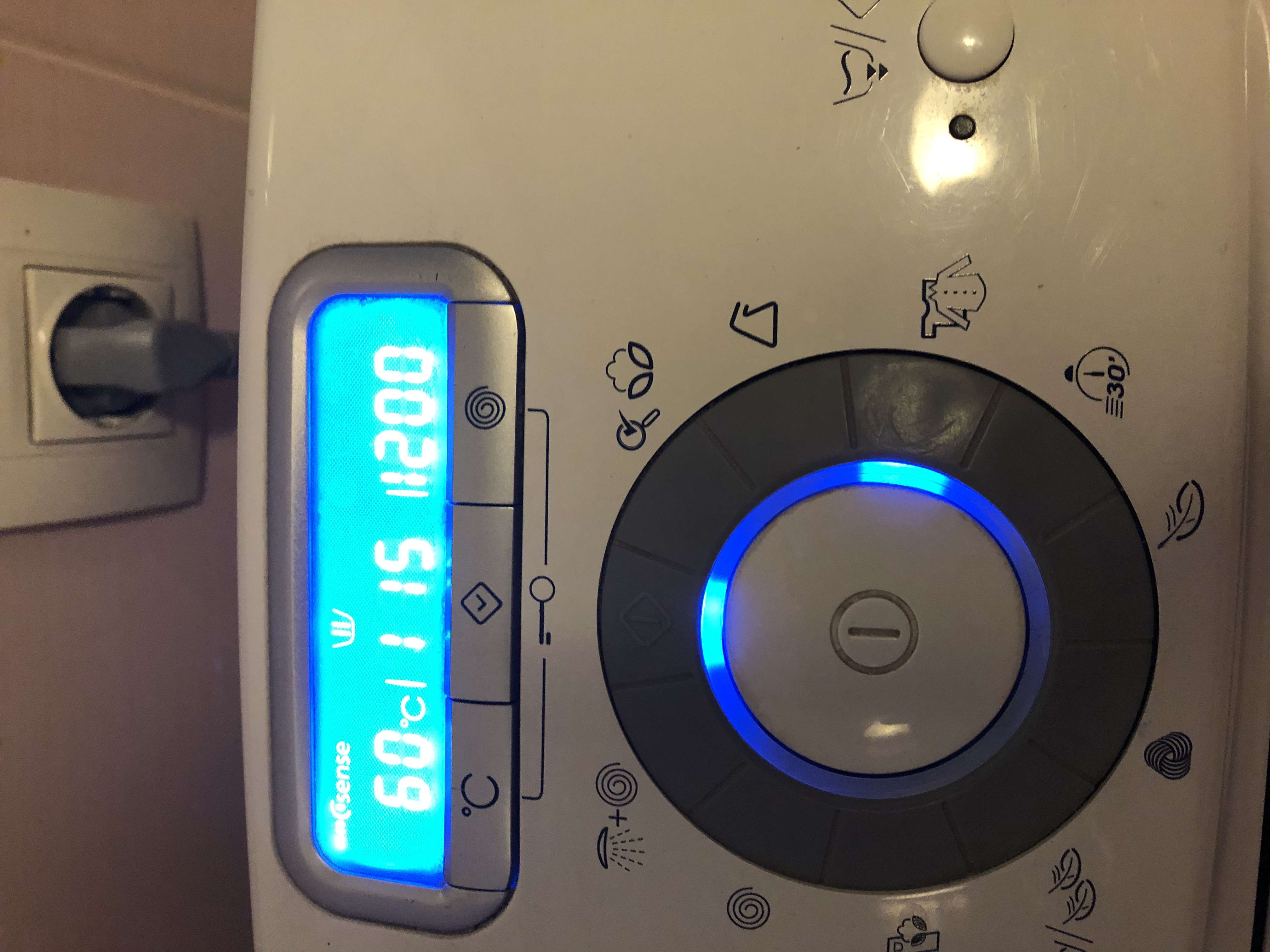

Здравствуйте. В чем проблема: включена машина, горит дисплей и индикаторы, но запуск программы не происходит (не набирает воду и вообще не крутит барабан). Просто стоит.
Если ошибок нет и проверены все подкл. к воде и электричеству, закрыта крышка, тогда как вариант включен отложенный старт, для отмены задержки пуска нажать на (3секунды) кнопку (слив\сброс) значение времени исчезнет, можно установить другую программу
