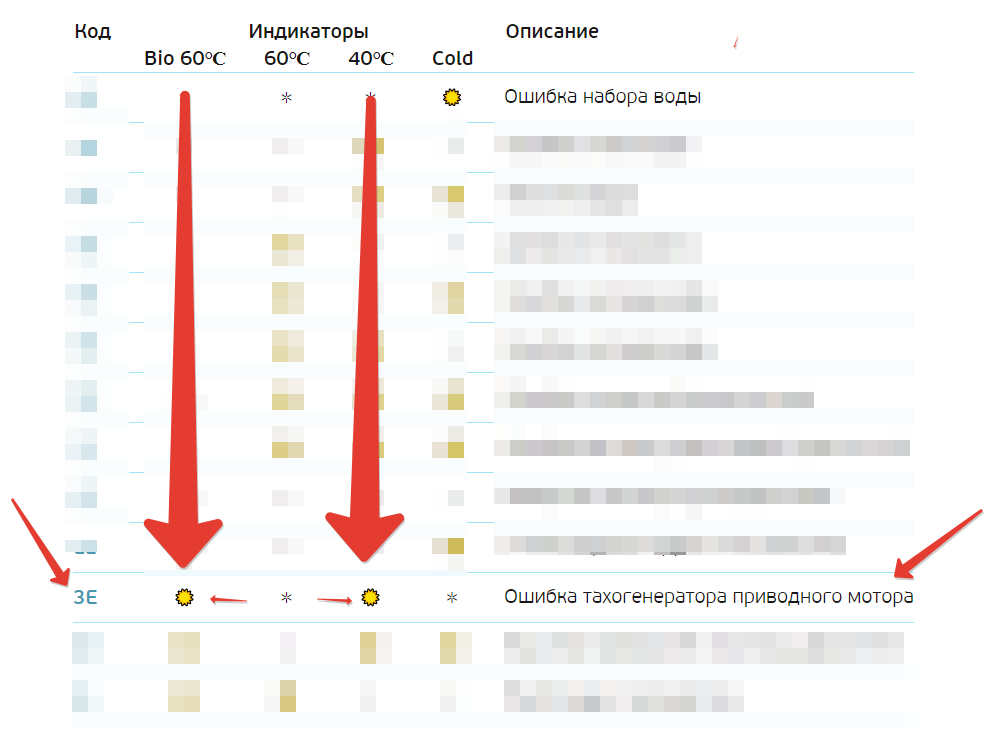

Как можно определить неисправность, сравнивая две инструкции?

Эта функция начинает работать, когда ТЭН работает некорректно (функция начинает проверку нагревателя спустя 1 минуту после начала работы нагревателя). Начальное значение (A1) термистора по сравнению со значением (А2) термистора через 2 минуты (Y = A2-A1).
- Если через 10 минут разница температуры (Y) меньше, чем 2°С, на панели загораются светодиоды «40°С/Bio60°С». Начальное значение (A1) термистора по сравнению со значением (А2) термистора за 2 минуты (Y = A2-A1) - если за 2 минуту разница температуры (Y) увеличивается более чем на 4,5°С (0.2148V), на панели загораются светодиоды «cold/Bio60°С». В этом случае при ошибке «40°С/Bio60°С» (нагреватель не работает) и «cold/Bio60°С» (перегрев) сообщения индицируются на дисплее, а все рабочие процессы останавливаются. Действие нагревателя продолжается в течение времени, предусмотренного программой, если нагрев отменен, остальная стирка продолжает идти без нагрева. Ошибка нагревательного элемента
Индикация ошибки показана: Рис. 6-5 и Рис. 6-6
Рис. 6-5 Ошибка нагревательного элемента

Гуру, Ответы: 130760, Оценили: 12593 раз
Из предыдущего вопроса (индикации на панели (40 и 60Био) машина наливает воду и молчит), по расшифровке (см. фото) определяется неисправность тахометра, проверить обмотки тахогенератора и осмотреть магнит может соскочил с крепления, см. видео от автора по ремонту
