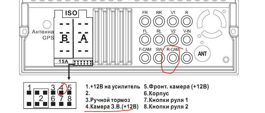

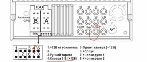

Камера заднего вида. Нужно ли подавать 12в на разъём 4 ГУ?
Ответы 3
Это нужно для автоматического вывода изображения на экран. +12 обычно берут с ламны заднего хода, т.е. вы включаете заднюю передачу и у вас само включается изображение с камеры.
antonxten, Санкт-Петербург
Добры день, подскажите как подключить камеру заднюю к этой магнитоле на форд фокус 2
На 4 пин подключете плюс с лампочки заднего хода, также видеосигнал в R CAM:
ACV WD-7050N
Ну и плюс/минус на саму камеру.
