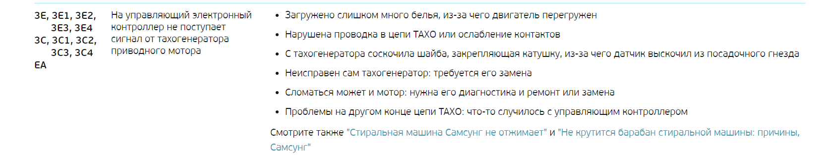

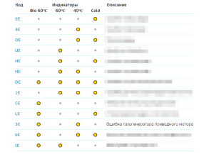

Индикация (40 и 60Вио) согласно расшифровке определяется ошибка 3Е, что делать и как устранять читайте ниже
