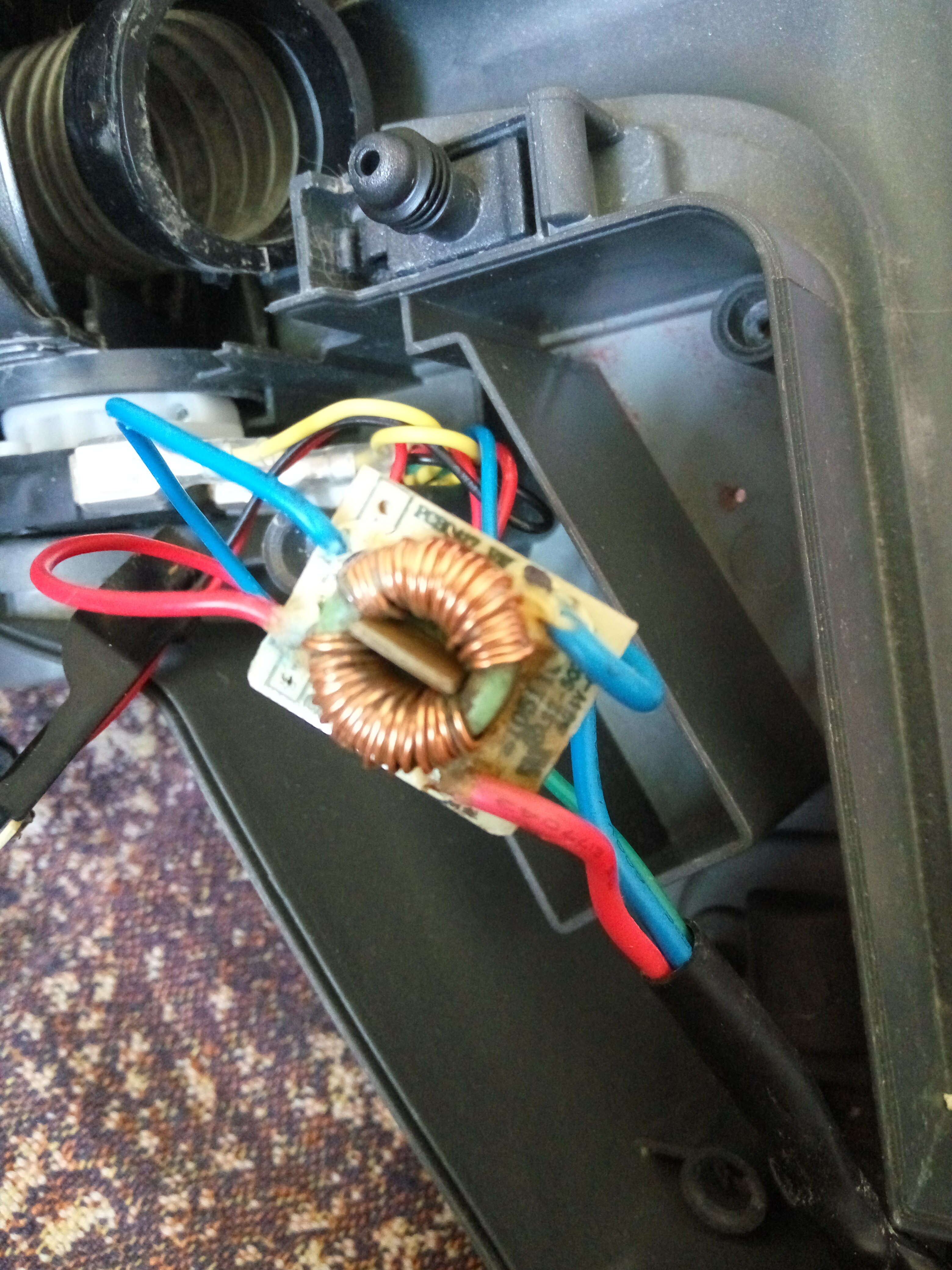

Bissell 17132
Ну вот эта хрень была вся в зелёном налете.

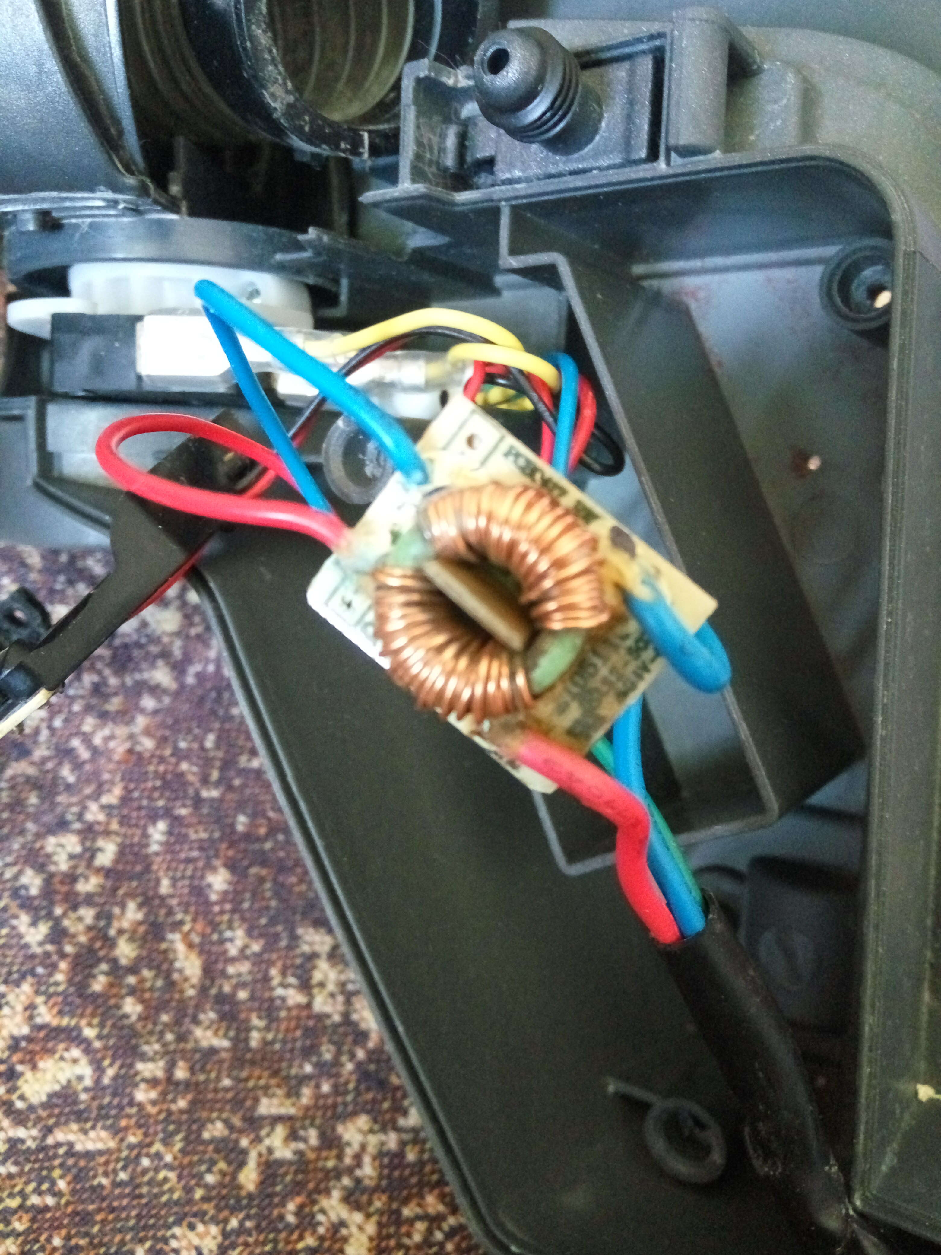

Bissell 17132
Вот эта катушка на плате была вся в зелёном налете

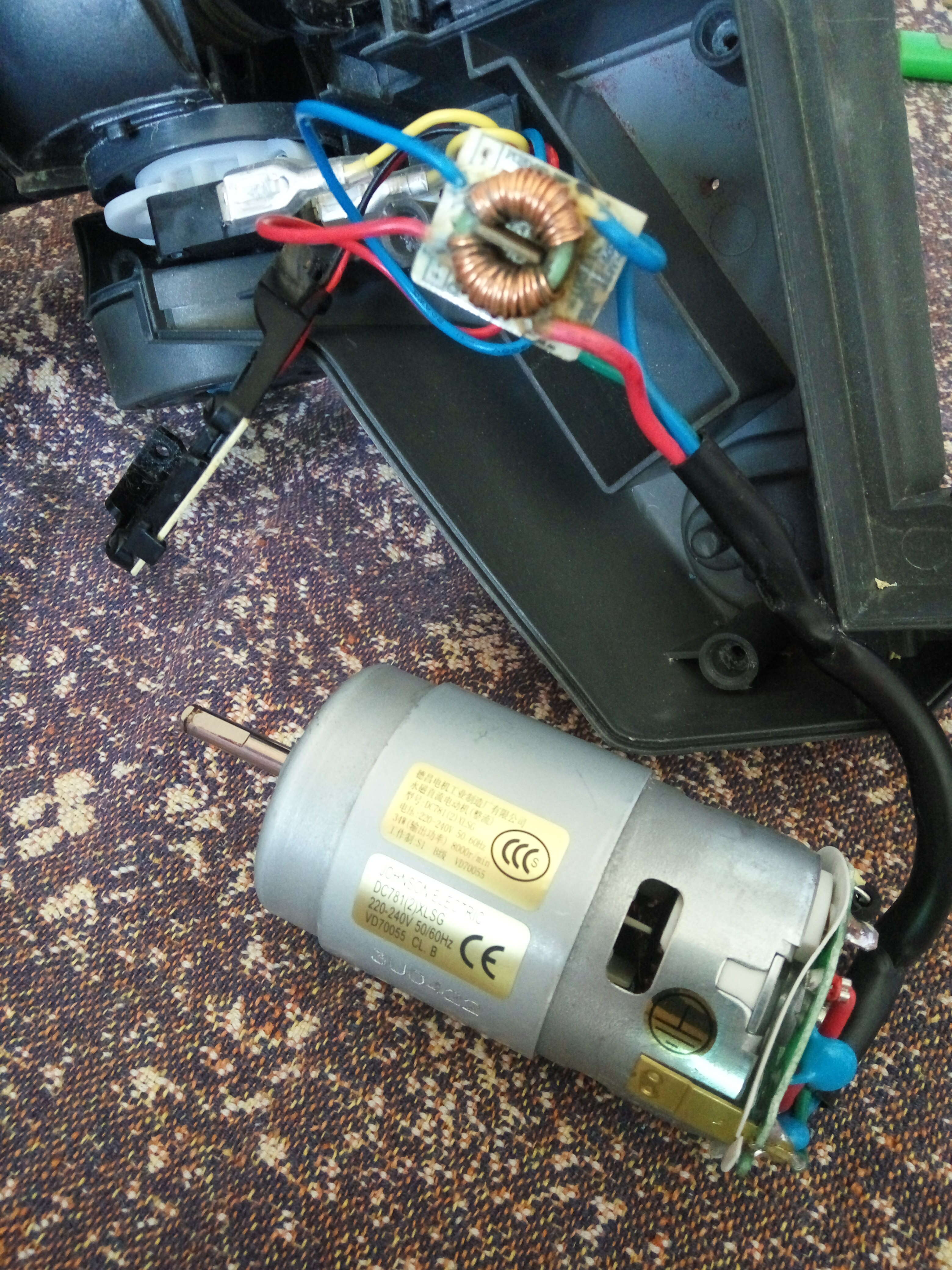

Bissell 17132
Ну это все в сборе. Включаю пылесос, до этой катушки подаётся напряжён, после нее нет.

Эта катушка, что даёт? Если мимо катушки, по красному проводу подаю напряжение, то моторчик крутится.

Hi, Have the same issue as you do. Have you managed what this coil do? Or maybe do you know how it is called?
Cezar 4 года назад
That is a separator toroidal transformer. It has the role to separate the electric circuits between the main vacuum cleaner and the brush DC motor. However in my case some one put in water and it got short circuit. So what I did I just simply by-passed it and connect the red and blue wires directly with some 1A fuses between them for safety purpose. you can bypass it it has the same voltage at in and at out. You can observe visually that it has the same number of spires in primary and secondary.
Cezar 4 года назад
Это разделительный тороидальный трансформатор. Он предназначен для разделения электрических цепей между главным пылесосом и щеточным двигателем постоянного тока. Однако в моем случае кто-то залил воду, и произошло короткое замыкание. Итак, что я сделал, я просто обошел его и подключил красный и синий провода напрямую с предохранителями на 1 А между ними в целях безопасности. вы можете его обойти, он имеет одинаковое напряжение на входе и выходе. Вы можете визуально заметить, что у него одинаковое количество шпилей в основных и второстепенных.
Cezar 4 года назад
Таким образом, красный-красный с предохранителем 1А между ними и синий-синий с предохранителем 1А между ними. также убедитесь, что механическая шестерня не зажата или заблокирована, убедитесь, что двигатель постоянного тока может вращаться, и он не выглядит сломанным или что-то в этом роде. мой был хорош
