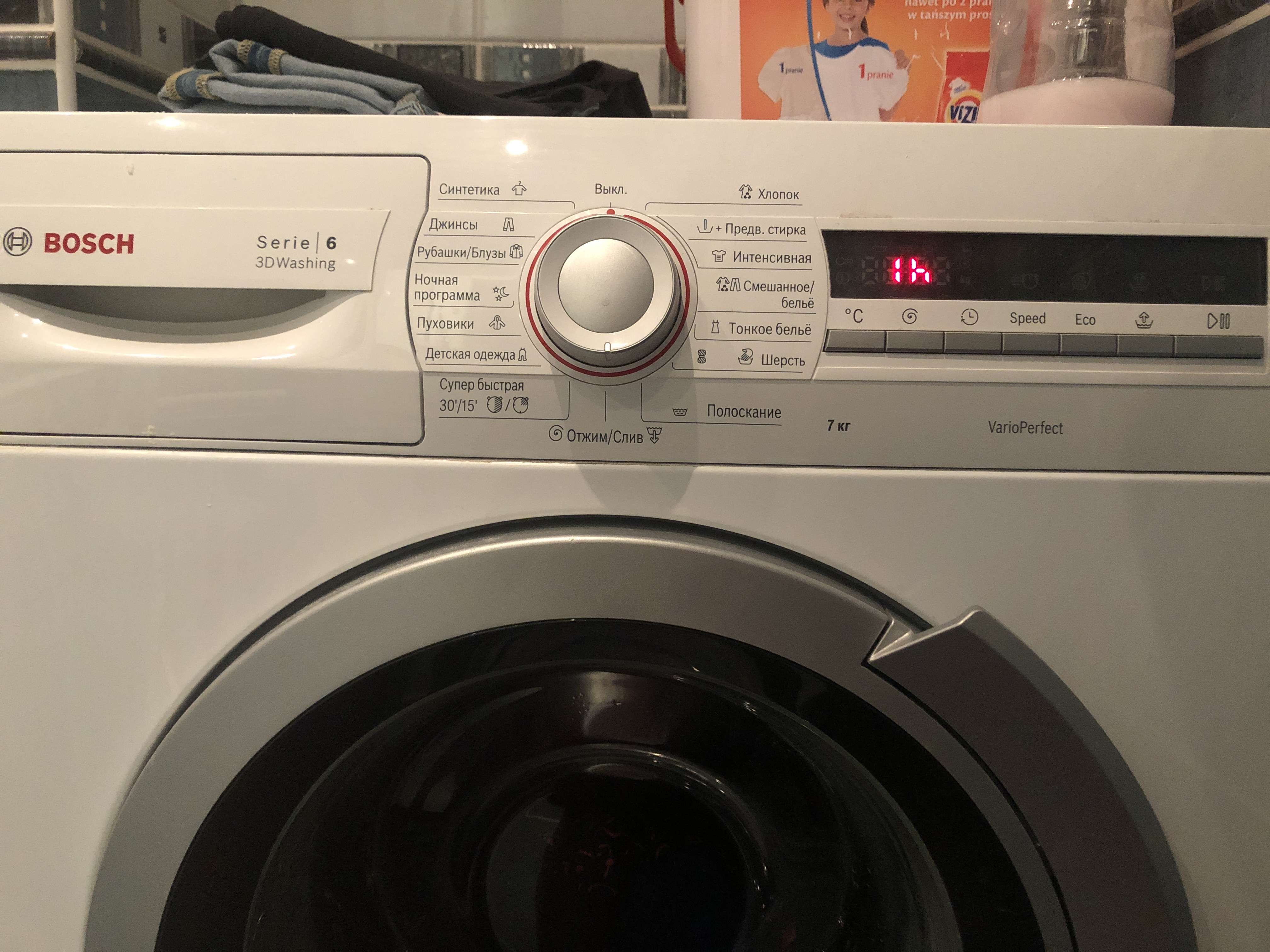

Как поставить блокировку? Какие кнопки нужно зажимать? Bosch Serie 6 3D Washing WLK24271OE [Ответы 1]
Вопрос 277248
Карина, Краснодар
Для вкл\выкл блокировки нажать и удерживать кнопку (старт\дозагрузка) в течении 5сек. индикатор (ключ) будет светится, в случае изменения на другую программу снимать блокировку на той программе на которой была установлена
