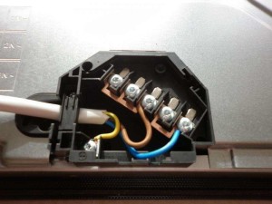

Нужна схема подключения кабеля, т.е. какого цвета провод фаза, какого 0, земля? В инструкции подключения нет.
Вот картинка:
Bosch PKF645R14E
Фаза (коричневый), ноль (синий ), земля (желто-зеленый)
