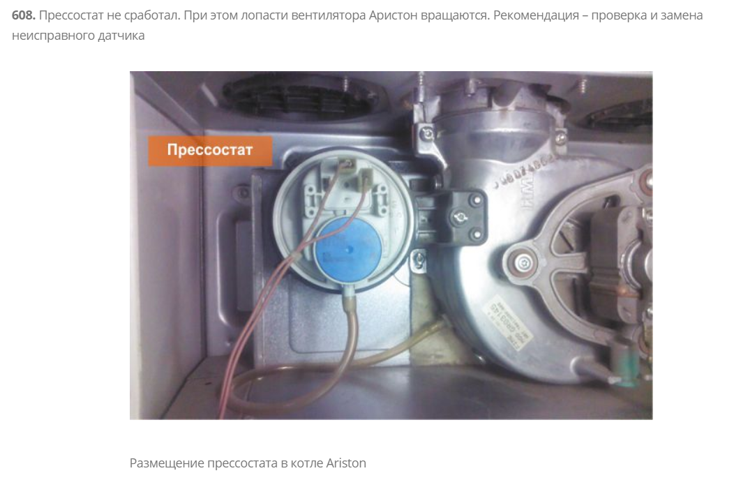

Котёл Аристон Genus evo, турбированный. При включении в сеть сразу включается турбина и при пуске ошибка "608", что контакты пресостата замкнуты до включения турбины. Турбина работает даже при отключении котла от кнопки.
Гуру, Ответы: 131216, Оценили: 12893 раз
Ariston GENUS EVO 35 FF
Ошибка 608 неисправен пресостат(датчик давление требует замены)
