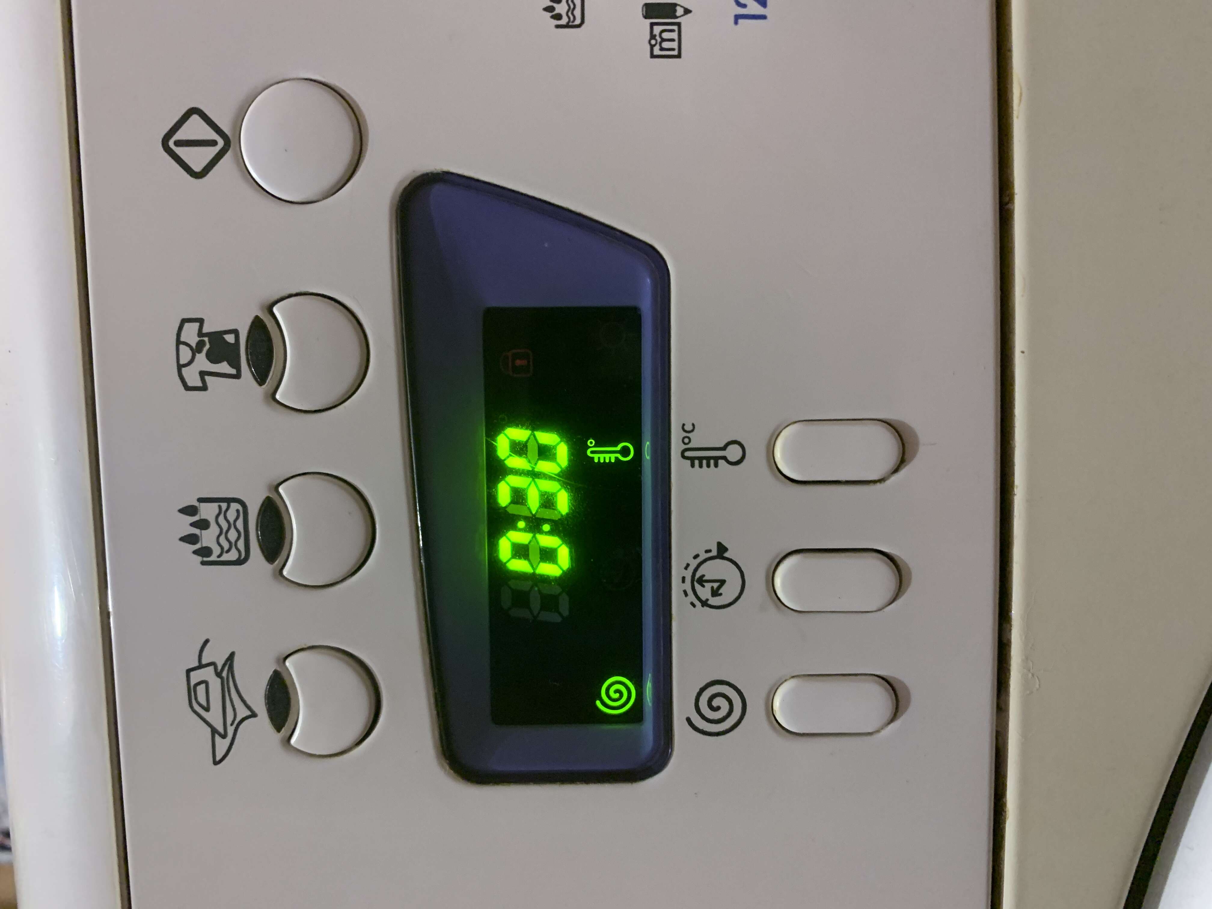

Добрый день. Стиральная машина Indesit WIE107. Запускаю машинку, выбираю, нужны режимы. После нажатия на кнопку старта блокировка двери на табло не появляется. Время не моргает. Просто стоит выбранное время и ничего не происходит. Вода не набирается и машинка так просто стоит. В чем причина?

Indesit WIE 107
Дверца закрывается,ее нельзя открыть. Но вот она не стирает совсем. И блокировка двери на панели не горит. И даже время не моргает. Она просто стоит. При этом нет подачи воды. Она просто стоит. Включённая. Выглядит это примерно вот так. Она во включённом состоянии.
Гуру, Ответы: 129360, Оценили: 12532 раз
Проверяйте подачу воды(открутить гайку сзади) предварительно перекрыв воду, почистить фильтр сеточка, если с этим все в порядке снимать верхнюю крышку осмотреть подключение клапанов подачи воды, проверить поступление напряжения на них в момент запуска стирки
