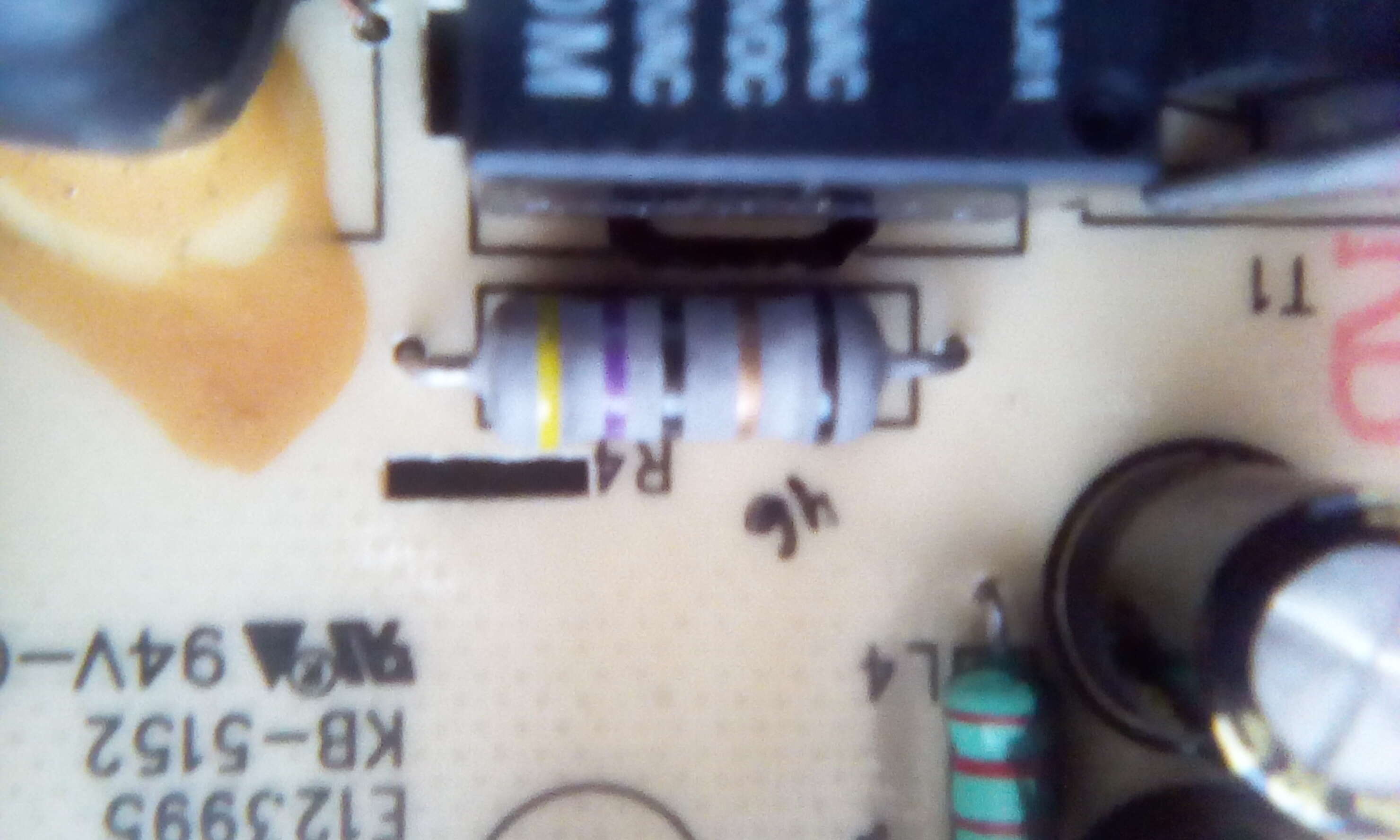

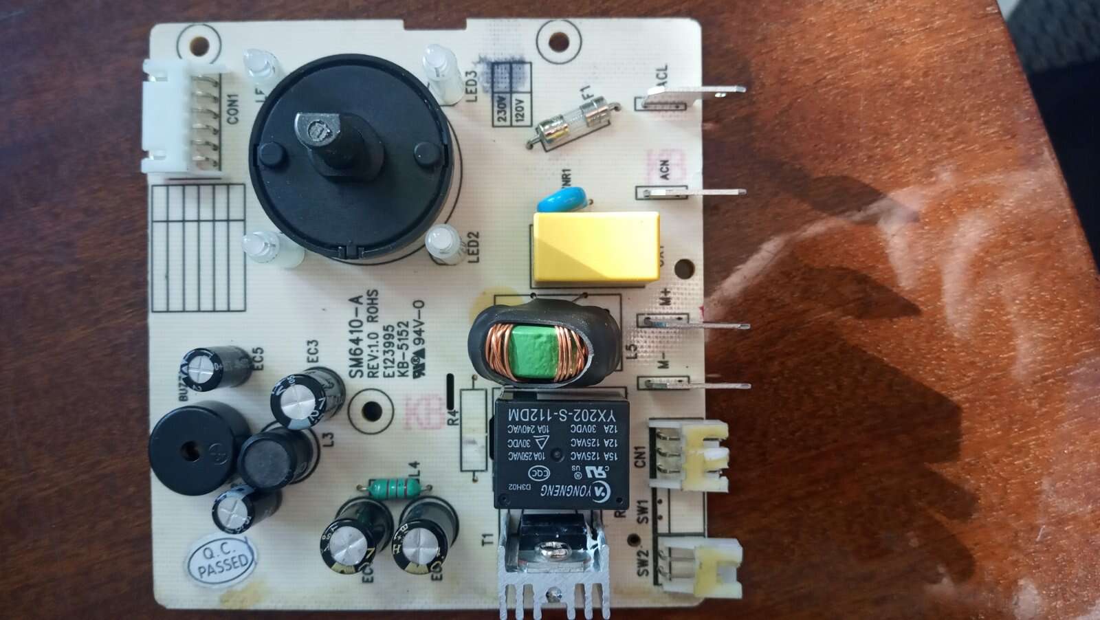

Доброго времени! На плате управления SM6410-A выгорел ШИМ U3 и резистор R4. Схему не нашел, помогите опознать.

привет U3 , LN8K06

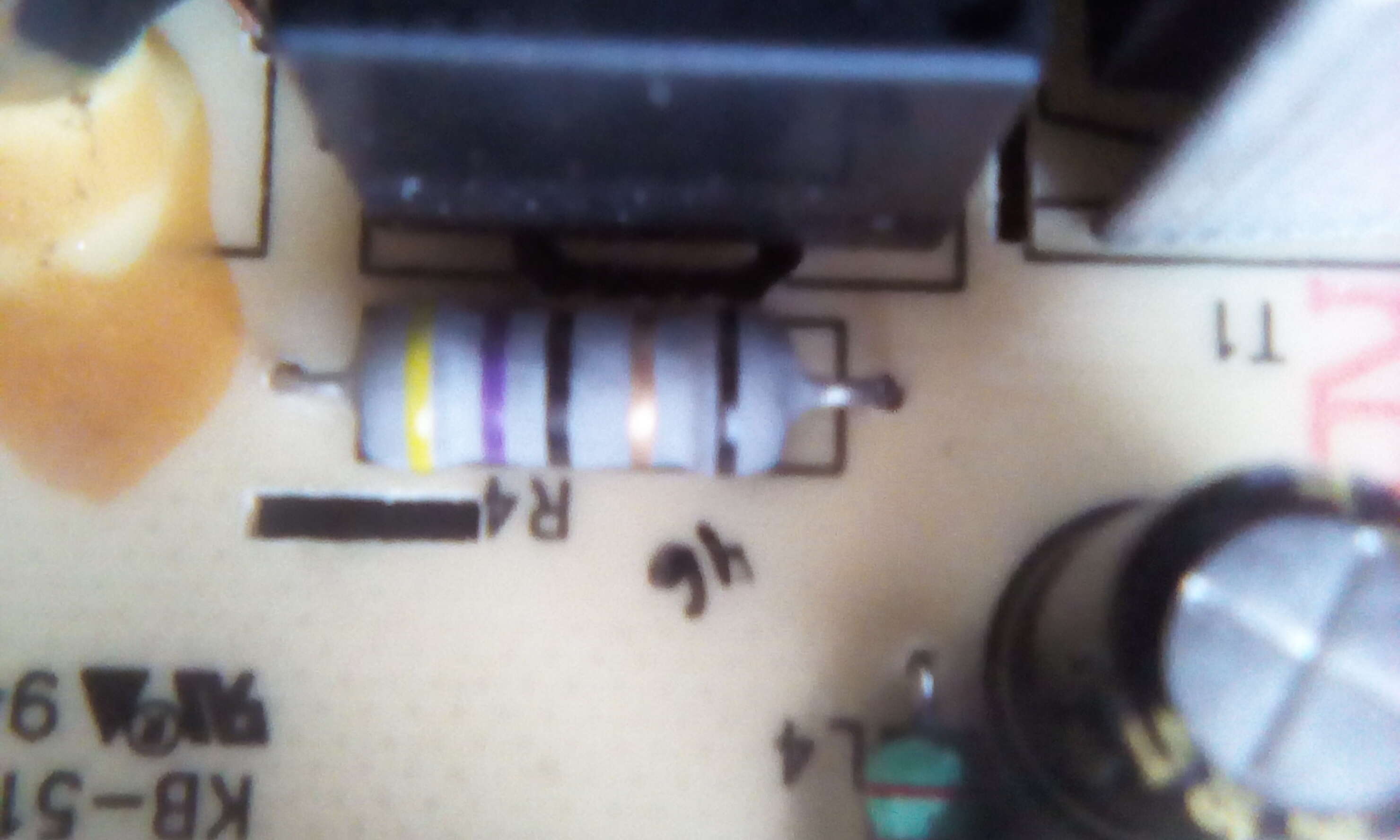

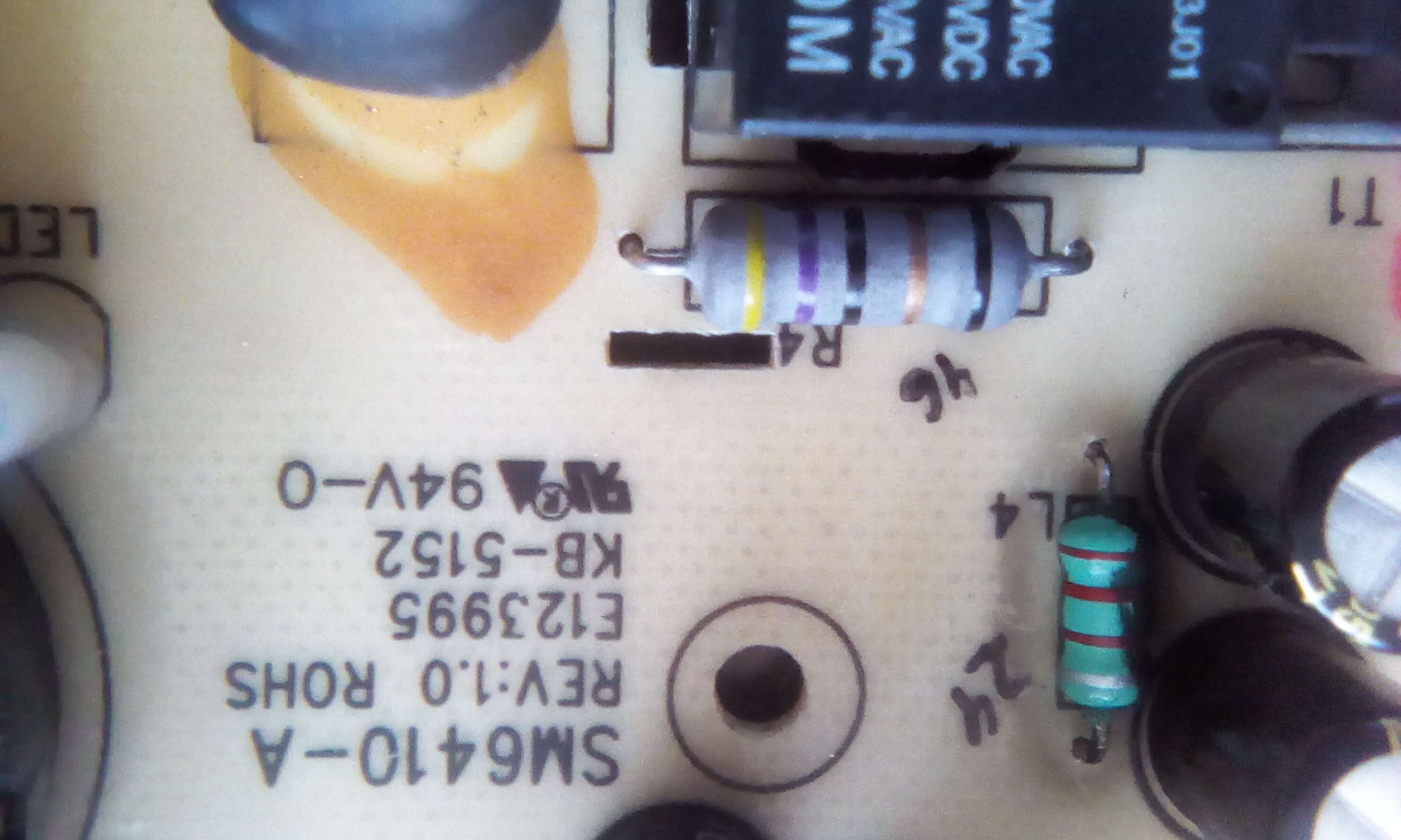

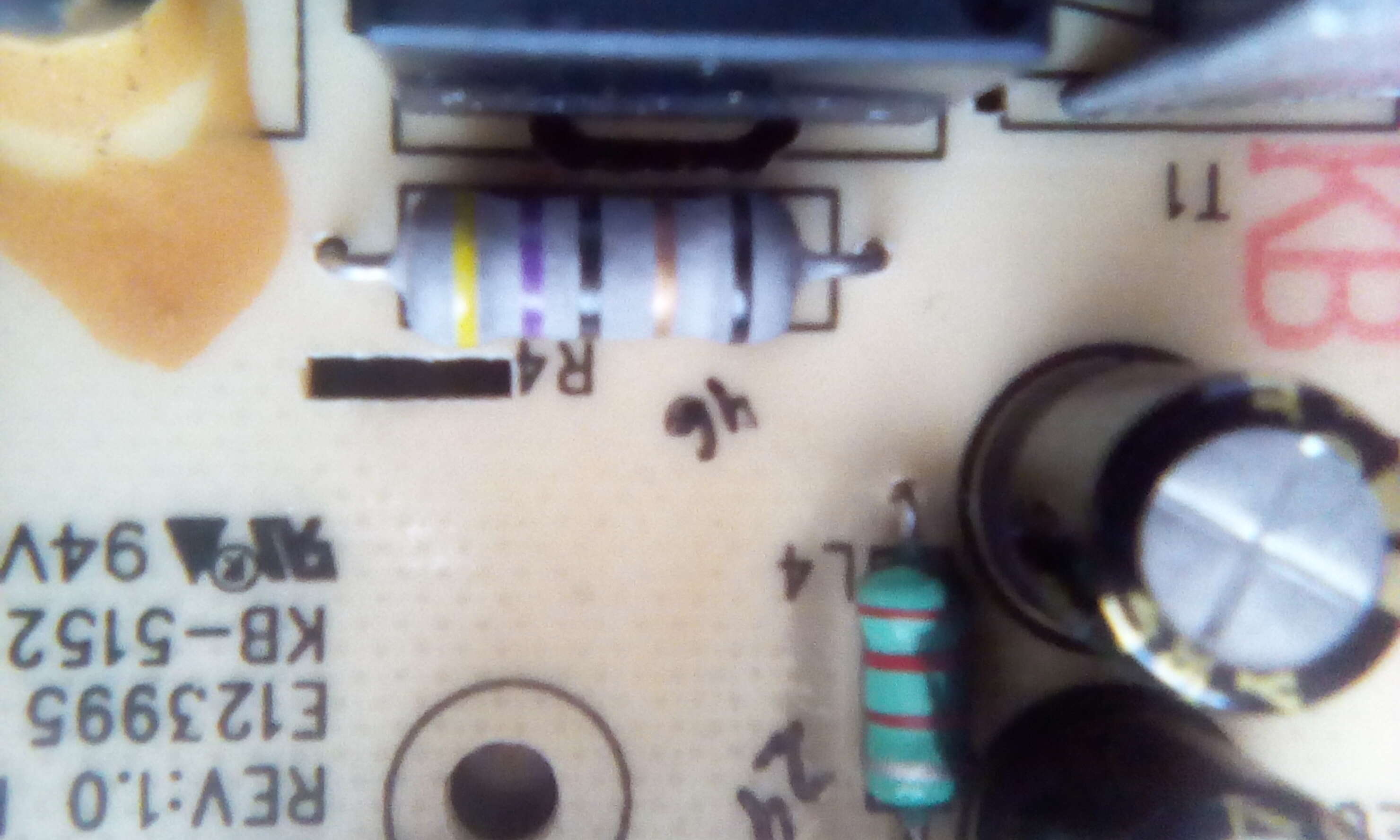

както так посмотриш по цветам уменя оно тоже в обрыве если не изменяет память то когда тно было цело кажется было 46 ом - может путаю обязательнт посмотри по цветам

Привет вы говорили что сгорел шим - маркировку вам отправил и резюк фотки же я вам прислал - осталось определиться с его цветовой маркировкой и поставить по омам подходящее.
