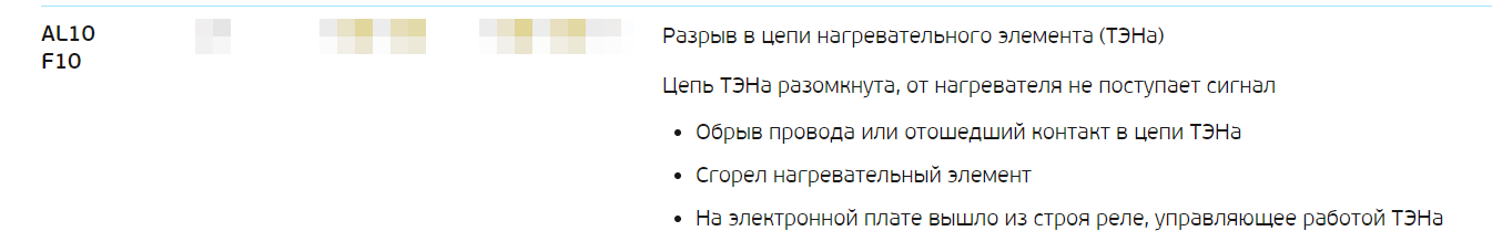

Ошибка F10---требуется замена и диагностика работы тэна
