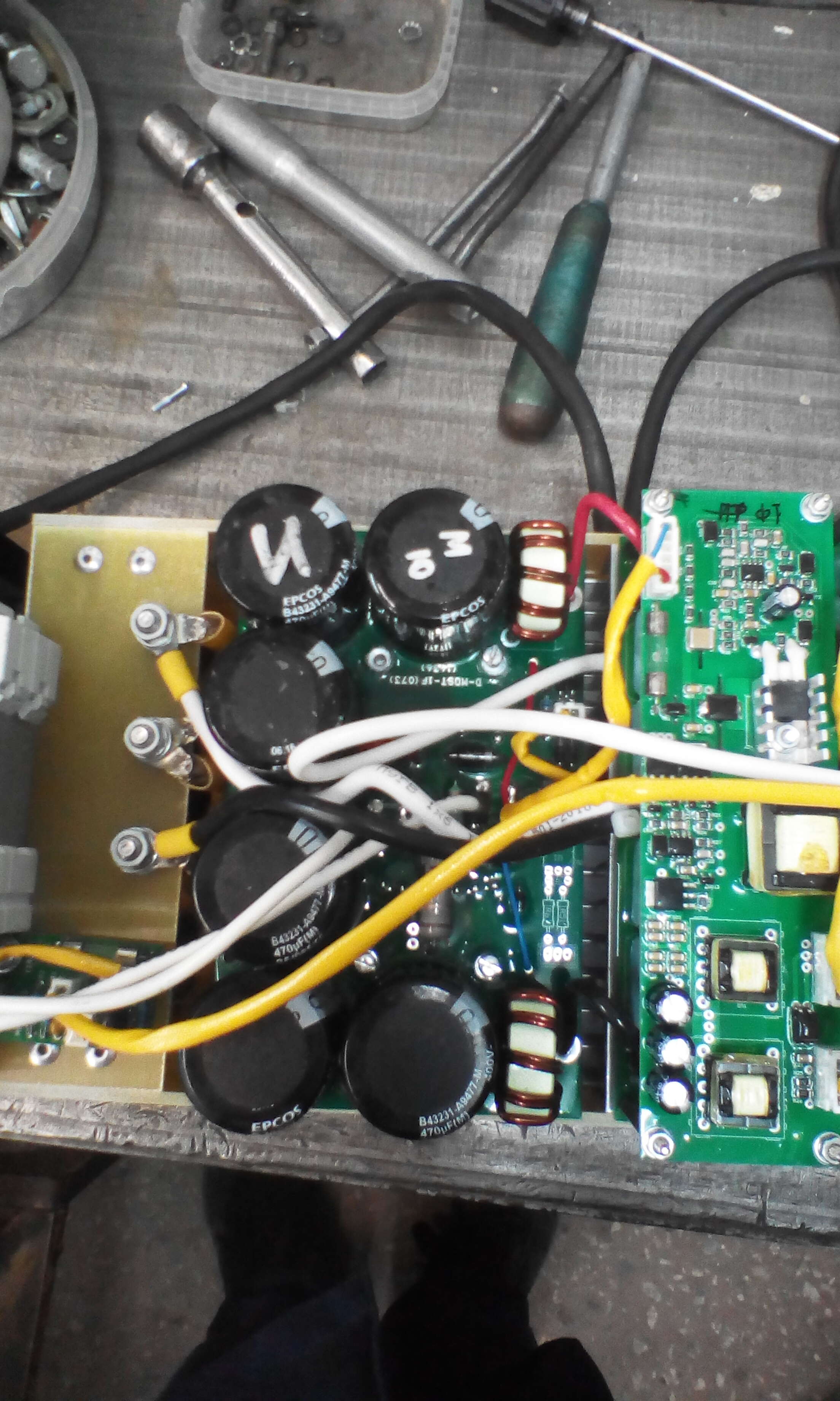

Здравствуйте, на аппарате вд 221 в блоке питания выгорают проволочные сопротивления на 20 Ом. Подскажите, почему? Диоды и транзисторы похоже целые. На транзисторах между крайним и выводами 30 - 31 Ом. Между остальными - бесконечно.

Вместе с сопротивлениями стоит заменить и симистор на этой же плате. А также проверить кондесаторы. может быть значительно уменьшена ёмкость.
