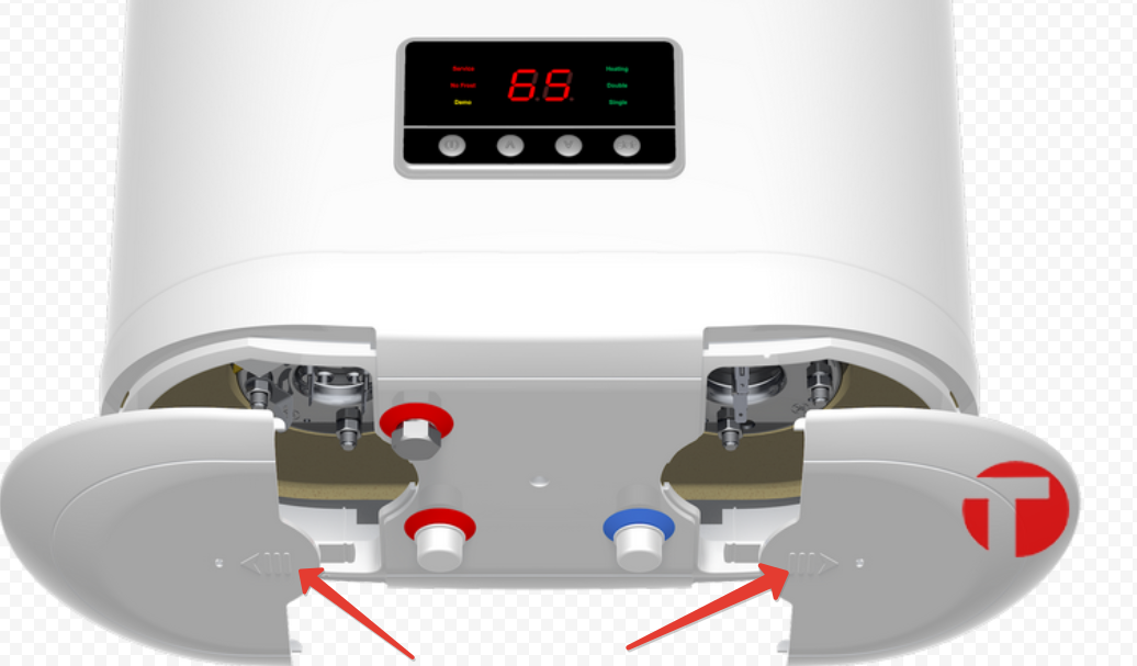

Lобрый день В 2013г. я купил ВНП fss 80v. Gользовался им 2 года. Cейчас он не включается, т.к. срок гарантии прошел. Помогите решить проблему. В инструкции есть описание этой проблемы, но я не могу найти кнопку, которую нужно отжать.
Для Thermex fss 80v. Отключить из розетки. Нижние боковые защитные крышки снимаются встороны, достаточно нажать на указатель и подвинуть крышку в сторону, сразу будет видно укзаный в инструкции термопредохранитель защиты от перегрева два провода 220подходят и 2 уходят в схему, нажать на кнопку, собрать все в обратном порядке
