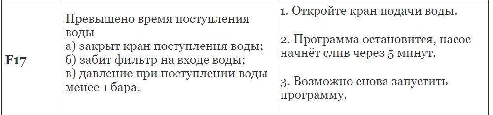

Ошибка Е17 ---низкое давление или пережат шланг подачи воды
