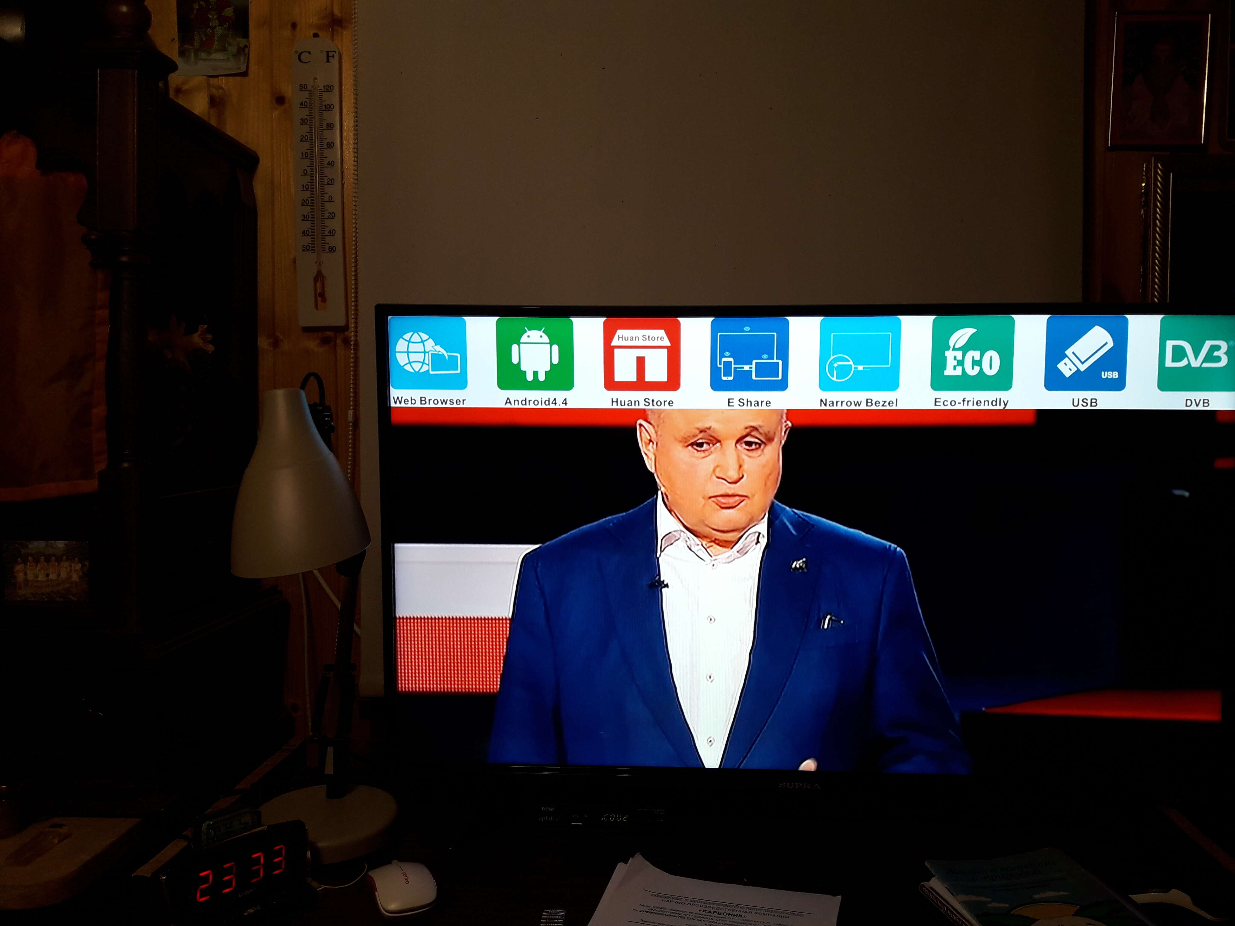

Здравствуйте! При включении телевизора STV-LS40ST2000F появляется меню (смотреть изображения 2 файла), кторое периодически появляется вверху и внизу экрана. Помогите, пожалуйста, убрать это меню. Телевизор куплен неделю назад.

в настойках ищите пункт Демо или демонстрация и отключить или пункты местположение , выбрать дом вместо магазин нужно
