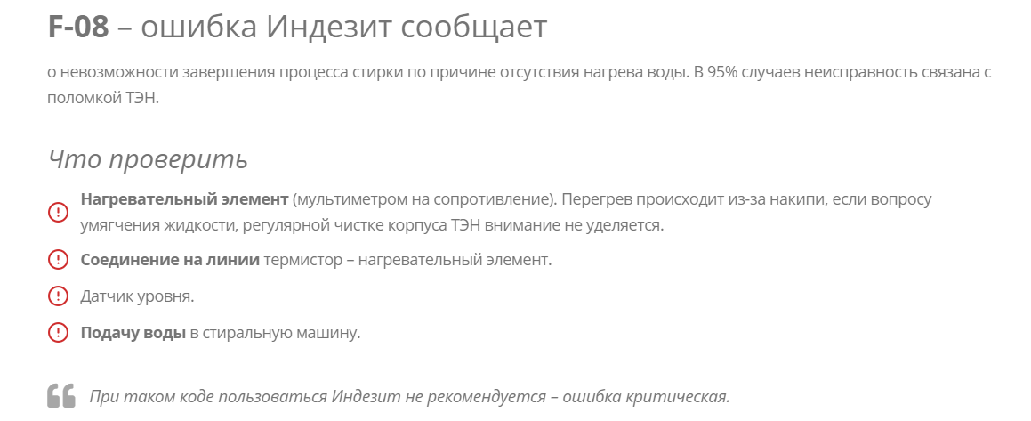

Здравствуйте. Моргает 1 индикатор и блокировка, по кодам вроде ошибка "F08", но тэн прозвонил - сопротивление 30, ошибку начинает выдавать при полоскании, отжиме, иногда сразу при включении. Стирая на режимах 5-6-7, такая ошибка очень редко выскакивает. В чём может быть причина? Спасибо.
Тен может быть звонится но иметь утечку на корпус(тестером поставить на мегаомы один щуп на корпус другой на вывод Тена) идеально будет бесконечность , если мигает первый ошибка F08 неисправность Тена,
