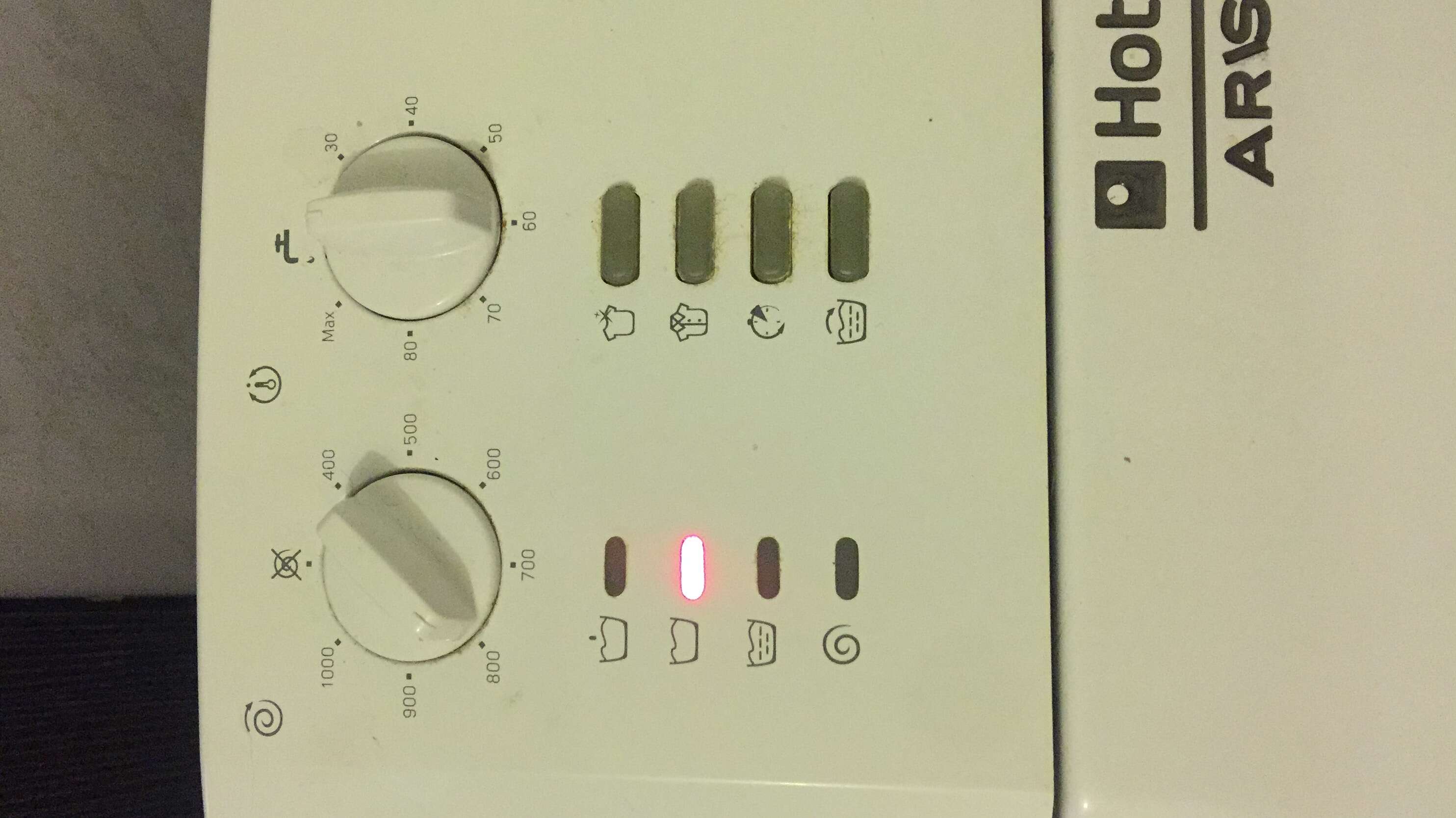

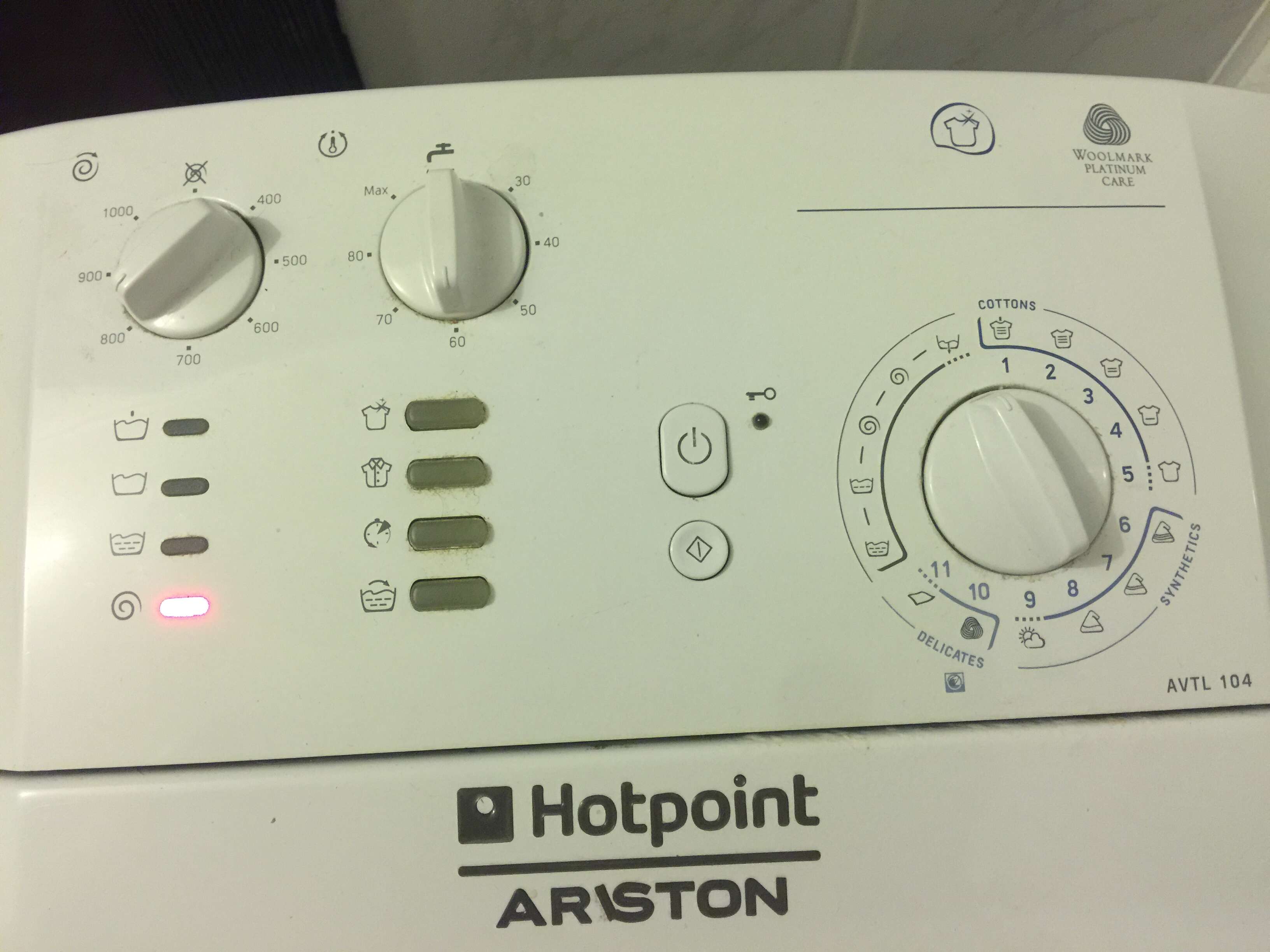

Здравствуйте! Машинка зависла вот в таком виде. Пользуюсь в первый раз. Вещи сутки пролежали в машинке, она не открывалась. Выключила из сети и через некоторое время достала вещи. Сейчас не стирает вообще. Я могла переставить ее на режим отжимания, теперь кнопка просто горит на этом режиме и тоже нет никаких сдвигов. Может подскажете, что мне сделать и чего я не понимаю.

Индикатор горит на режиме стирка, включены обороты, стирка в холодной воде, из дополнительных функций ничего не включено (или включали остановку с водой?) нажать кнопку (пуск\сброс) для продолжения стирки или программатор повернуть в (слив)

Повернула индикатор на отжим, но все равно машинка стоит. Попробовала перезагрузить, без изменений. Все равно видимо что то не так сделала
