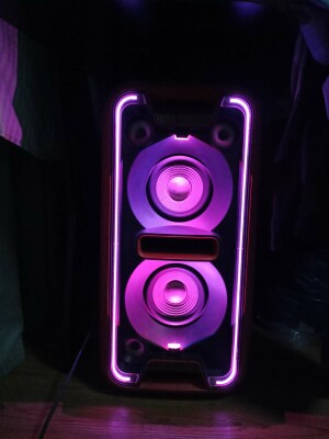

Как снять сетку с колонки? Внутри пыль. А как убрать?

Ребята, снял сетку, нервы кончились и я просто в наглую начал отверткой подковыривать ее она пошла , а дальше руками помог, она в некоторых местах как на герметик посажана , снял и наконец то почистил все .

Феном нагревать по окружности и легким движением должна выйти.

Сетку снял, почистил, обратно можно поставить но и так неплохо выглядит, я нагрел места основания сетки строительным феном и отвёрткой несильно тянул и сетка отходит, вмятимны конечно остовались, почему так варварски поступил, так как колонка не в самом идеальном состоянии, но с новой так лучше не делать, но без сетки прям стиль.)
