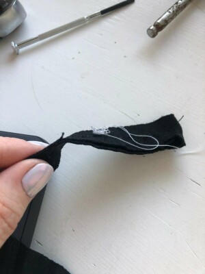

Игорь, Санкт-Петербург
Husqvarna VIKING E 20
Вот так получается
