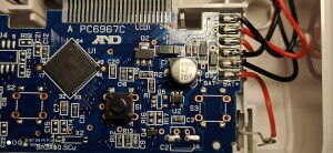

Здравствуйте. Не включается тонометр Аnd ua-888 ни от батареек, ни от блока питания. На дисплее нет индикации, на кнопку "Вкл." не реагирует. Вскрыл корпус, прозвонил кнопку, все нормально. Посмотрел по питанию, что оно приходит из отсека с батарейками на плату. Визуально осмотрел, ничего не нашел, что могло бы попасть под подозрение. Вот фото платы. Люди добрые, направьте в нужное русло, что может быть неисправно?

Проверьте стабилизатор питания U2. Если есть питание на входе и на выходе, то сдох контроллер или в нём прошивка, тогда только в утиль. Удачи!
Klaus 5 лет назад
Не U2, а Q2 с маркировкой DAR

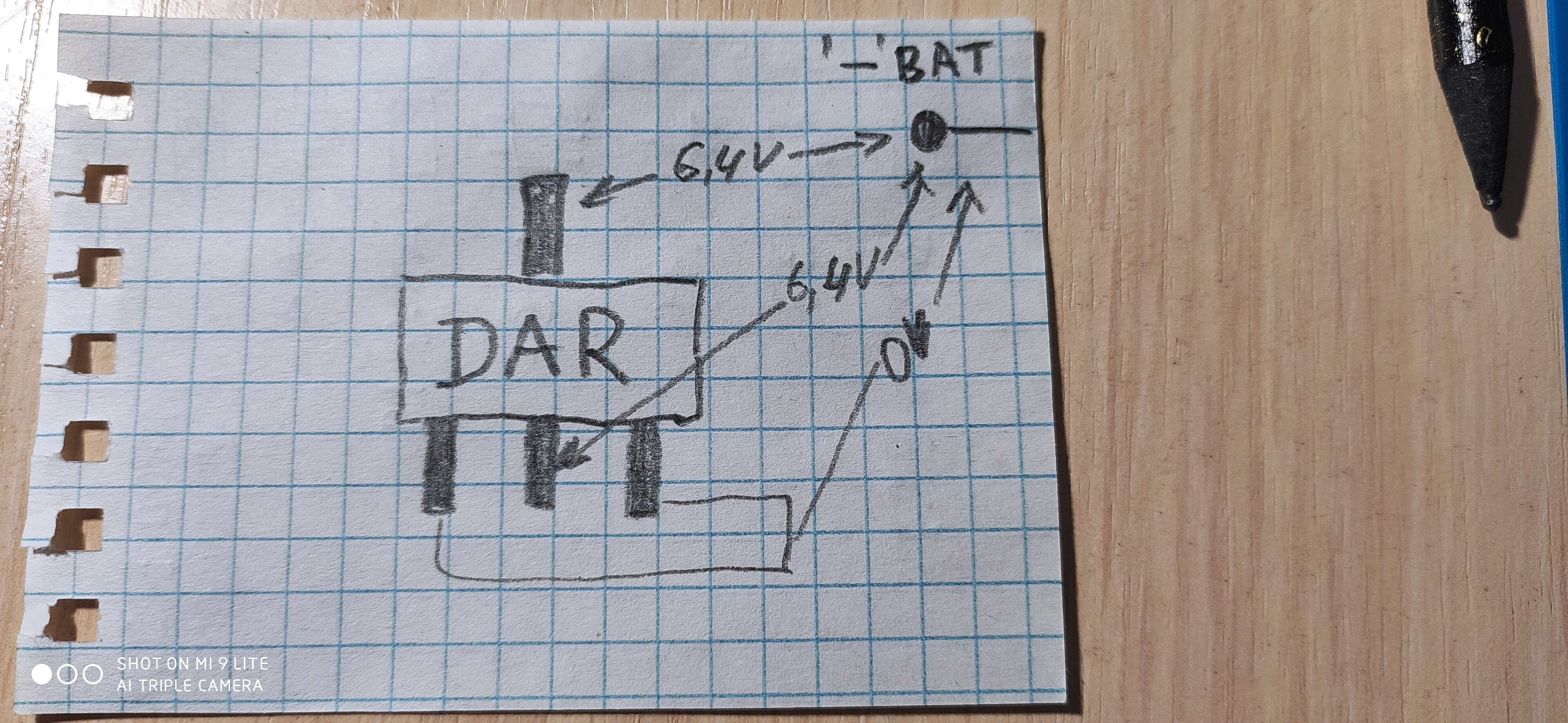

Измерил напряжение на микросхе DAR, минусовой щуп установил на общий минус а плюсовым щупом прошёлся по выводам, вот что получилось

И ещё, на схеме смутил D1 с обозначениями на корпусе A3VH19 , на обеих выводах по 6.5в относительно массы. Потом вынул батарейки и прозвонил его - звонится в обе стороны.
Вот он на фото

D1 параллельно электромотору.Q2 включает компрессор.

надо поменять стабилизатор . у тебя на выходе в место 3.3 вольта .. 0 вольт . то чего ты хотел .. при нуле на выходе .. какую работу тонометра ..

В общем порылся в кодировках smd, выяснил что это как вы пишите не стабилизатор а транзистор, идёт под маркировкой 2sd1664 DAR корпус sot-89
