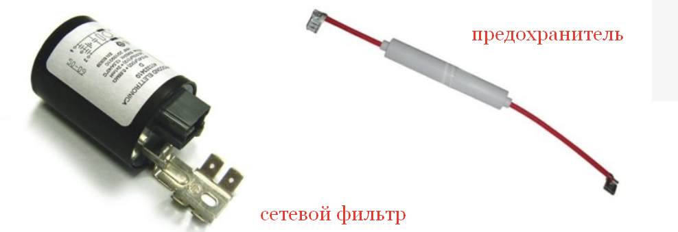

Скажите, пожалуйста, где находится предохранитель в стиральной машине хотпойнт Аристон vmsl 501 b? Произошло замыкание в тройнике и сейчас ток не поступает в стиральную машину.

Выбросить тройник и включить в розетку без удлинителей и тройников(противопоказано), под крышкой (для снятия открутить 2 болта вверху под крышкой), в месте входа шнура сетевой фильтр, проверить наличие напряжения на нем

Спасибо.значит как таковых нет предохранителей ?верхнюю крышку снял,снял провод с клеммы.белая круглая штука и есть сетевой фильтр?поставил провод на клемму обратно,питание в машине появилось.

Предохранитель есть если сборка в странах Евросоюза (может быть где угодно нужно искать) если сборка Китай, Россия и т.д. то автомат на площадке будет служить предохранителем(на плате есть элемент для защиты от перепада напряжения)
