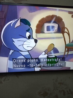

До этого субтитров на весь экран не было, но вдруг ребёнок нажал на какую-то кнопку, ну и началось

Telefunken TF-LED32S29T2Субтитры появились только на одном канале, а ещё и лишь на этом телевизоре

Меню/ настройка каналов/выбор языка/ отключить субтитры.
Анонимный 2 года назад
Спасибо, Игорь, всё получилось
Александр 2 года назад
Спасибо тебе, добрый человек. Еле нашёл эту функцию: меню/настройка каналов/подзаголовок/отключит (стоял русский).
Анонимный 1 год назад
И от меня, низкий поклон! Думала, никогда не смогу убрать!
