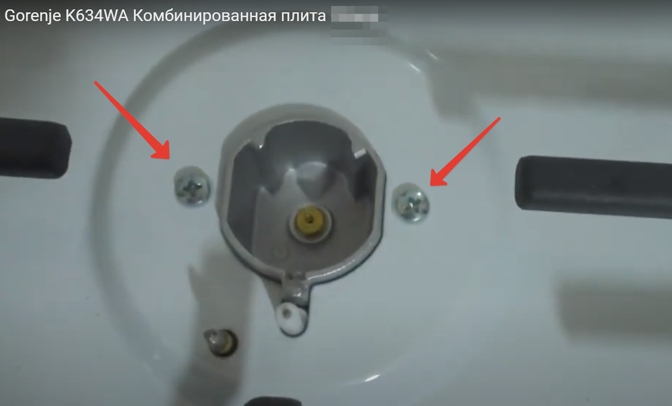

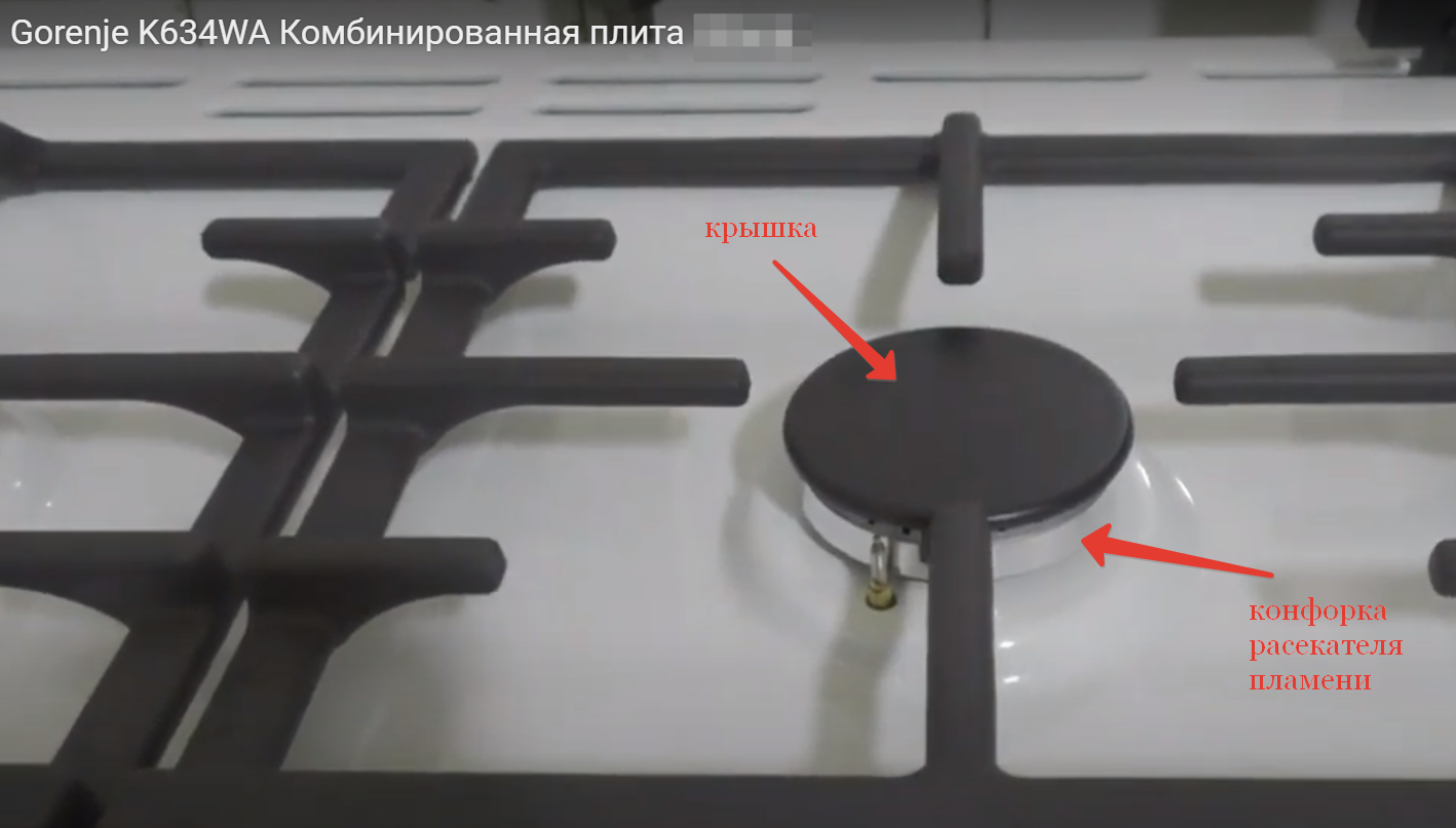

Как снять верхнюю крышку данной печки? Первое включение, раздоется какой-то электрический треск? Хочу вскрыть крышку, возможно какой-то пустяк.
Если требуется снимать верхнюю панель конфорок для этого-- снять крышки с рассекателей и сами конфорки, по бокам с двух сторон вывернуть винты, далее можно снимать крышку
