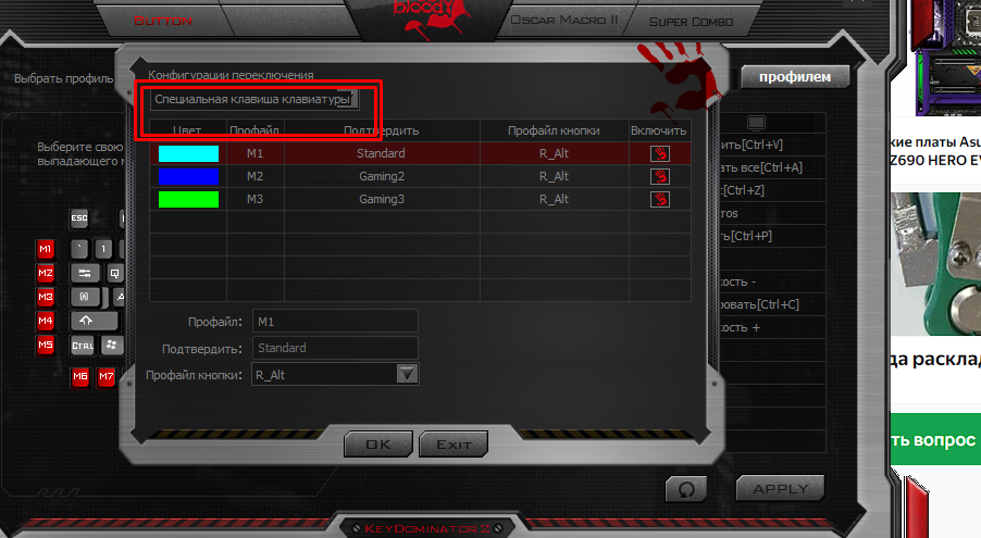

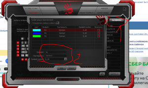

Для переключений профиля, в программе кей доминатор во вкладке Button, 1. жмем кнопку "профилем" 2. Внизу выбираем "профаил кнопки" R_Alt или R_Ctrl. Применяем. Затем жмем Fn+ R_Alt или Fn+R_Ctrl, в зависимости что выбрали.
A4Tech Bloody B314
svizist 2 года назад
Забыл, Для активации такого переключения надо выбрать "Специальная клавиша клавиатуры"
