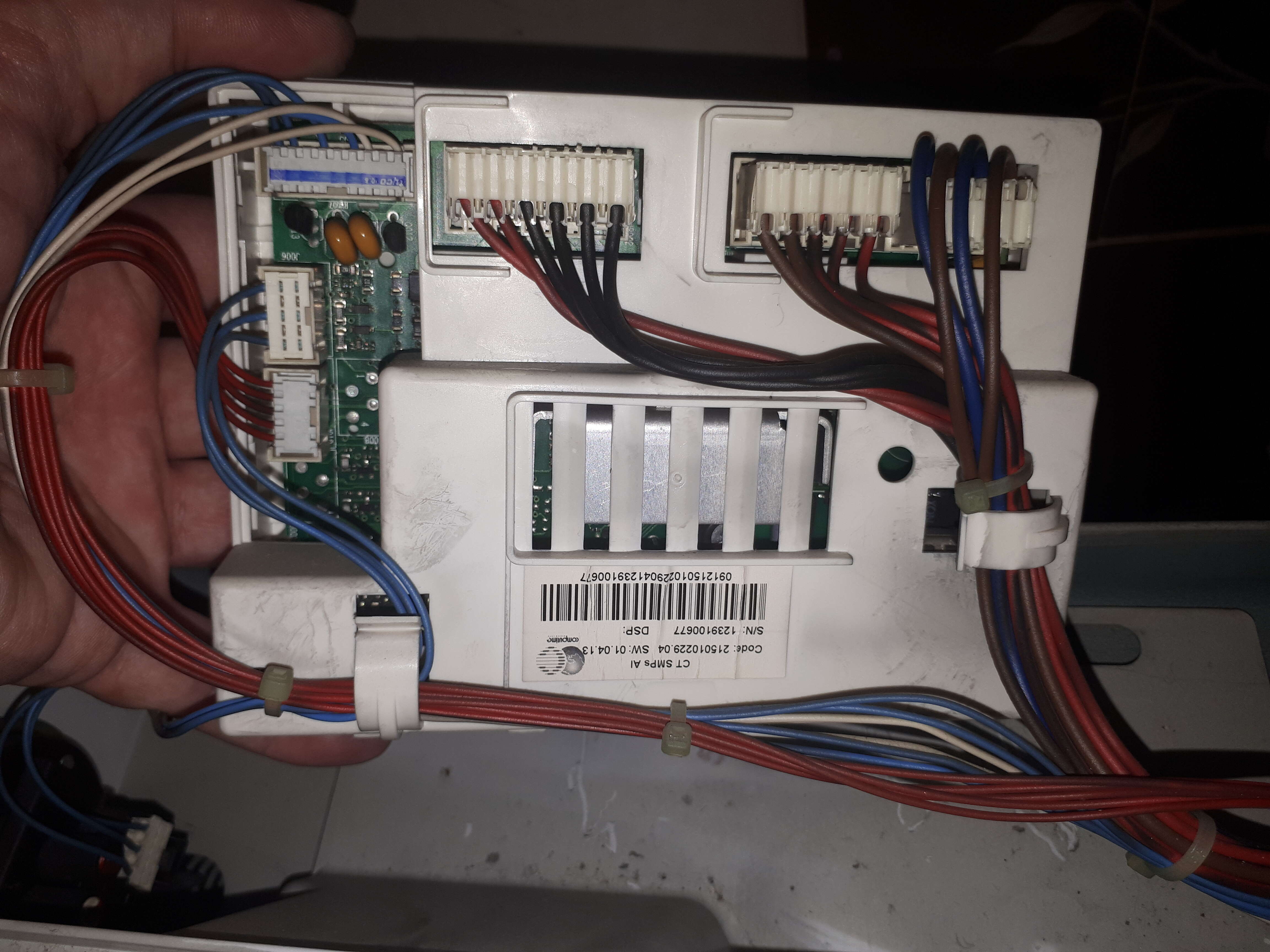

Здравствуйте. Стиральная машина Ariston ARTF1042. Появлялалсь ошибка "F-06". После отключения из сети и включения, ошибка пропала, но ни одна программа не запускается. Например: нажимаю кнопку "Вкл./программа 3/Пуск" - слышно, как машинка набирает воду и на этом останавливается. Спустя каждые 4-5 минут происходят щелчки и снова затихает. В итоге приходится выбирать режим слива, чтобы хотя бы достать белье. В чем причина и как ее исправить? Подозреваю, кнопочные контакты. Как открыть крышку панели управления?

Ошибка кнопок на передней панели, для разборки потребуется открутить винты панели управления (находятся сзади вверху со стороны подключения воды и кабеля питания), разобрав осмотрите плату управления кнопочную плату, подгары окисления дорожек и элементов
Тимур, Нижний Новгород
Крышку снял. Контакты проверил. На вид все чисто, нормально.
Кнопочная плата изнутри как новая. Подгаров, окислений не видно.
Что еще проверить?
