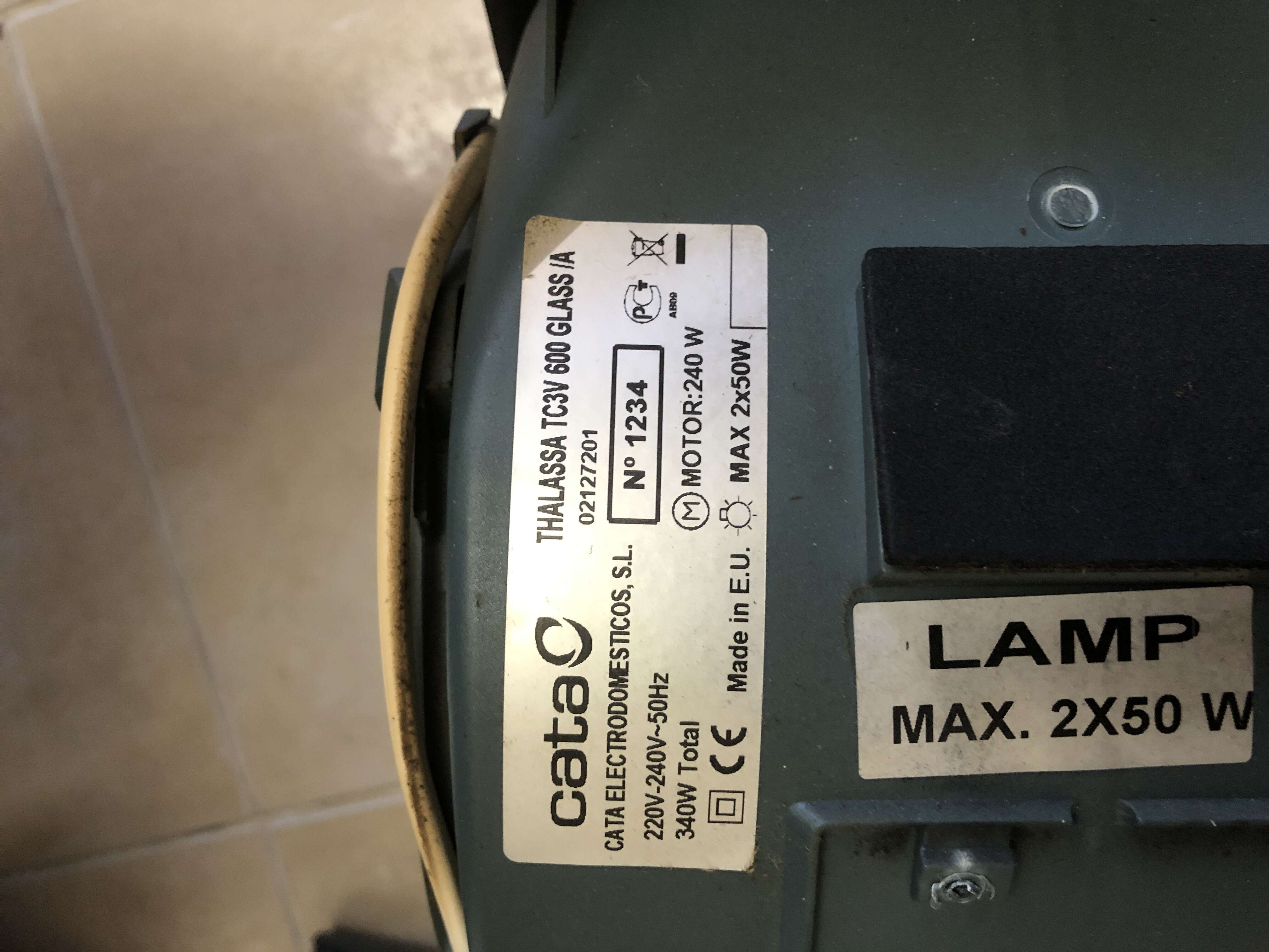

Добрый день, подскажите, пожалуйста, перестала включаться вытяжная плита, даже лампочка не загорается. Может предохранитель? Не можем понять, где он?
Cata thalassa tc3v 600 glass/a (xgbk)
Ответы 3
Профессиональный, Ответы: 45776, Оценили: 6159 раз
Нету там предохранителя. Проверяйте розетку/кабель и его место соединения внутри вытяжки.
Anton, Нижний Новгород
Проверяли, не работает сенсорная панель, хотя входное напряжение на плате есть.
Ну тем более нет предохранителя, если до платы питание идет. Возможно сама плата и неисправна.
