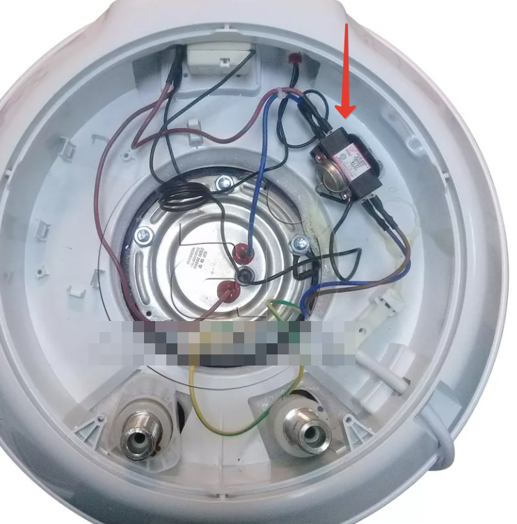

Здравствуйте! У меня водонагреватель Haier ES50V-S(R). После того, как его нечаянно включили без воды, он перестал включаться и даже индикатор, что он включён в сеть - не горит. Вообще в описании написано, что у этой модели есть защита от сухого включения, но при снятии крышки, я не обнаружил ни реле, ни какой-либо кнопки, но и следов перегрева проводки или замыкания тоже. Всё выглядит, как новое. От сетевого провода питание приходит на какой-то элемент, от которого дальше уже нет. Может подскажите, что могло случиться и где может находиться защитное реле, если оно есть? Спасибо!

См термозащита с трубкой с другой стороны кнопка ее нажмите, предварительно дать остыть воде отключить из розетки
