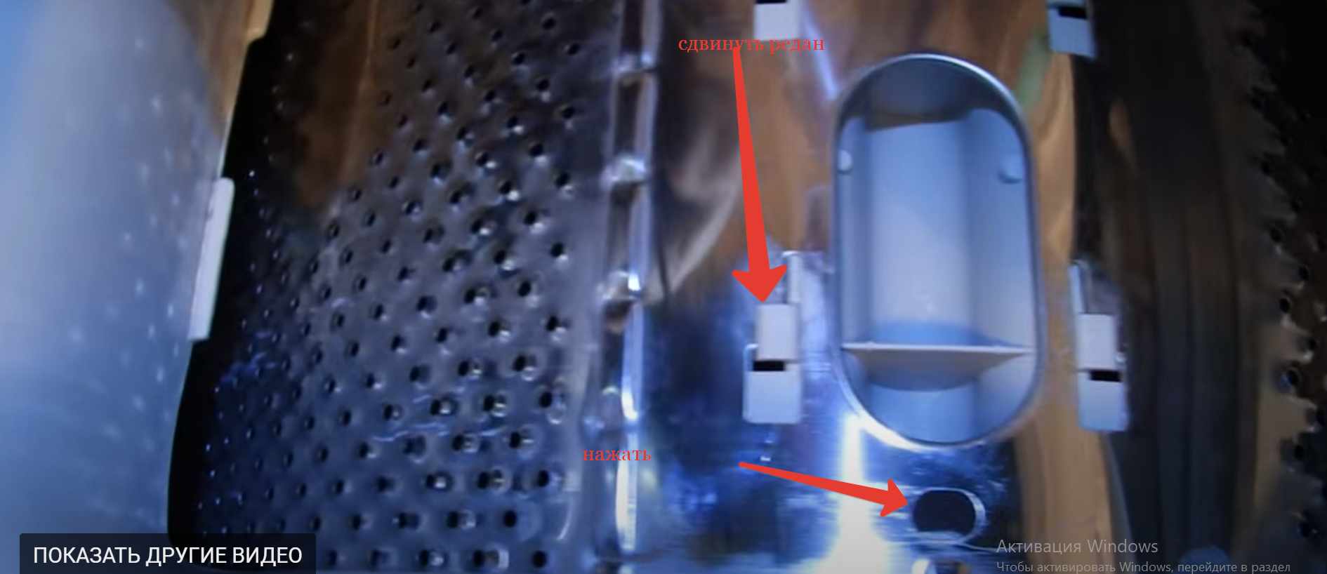

Zanussi ZWQ 6100
Чтобы устранить проблему с заклинившими створками необходимо открыть крышку. Нажать на кнопку ребра подъемника белья сдвинуть по направлению стрелки, редан (ребро) упадет внутрь, проволокой с крючком зацепить заклинившие створки барабана закрепив их в таком положении акратно повернуть бак до рабочего положения сворок, таким образом можно обойтись без разборки
