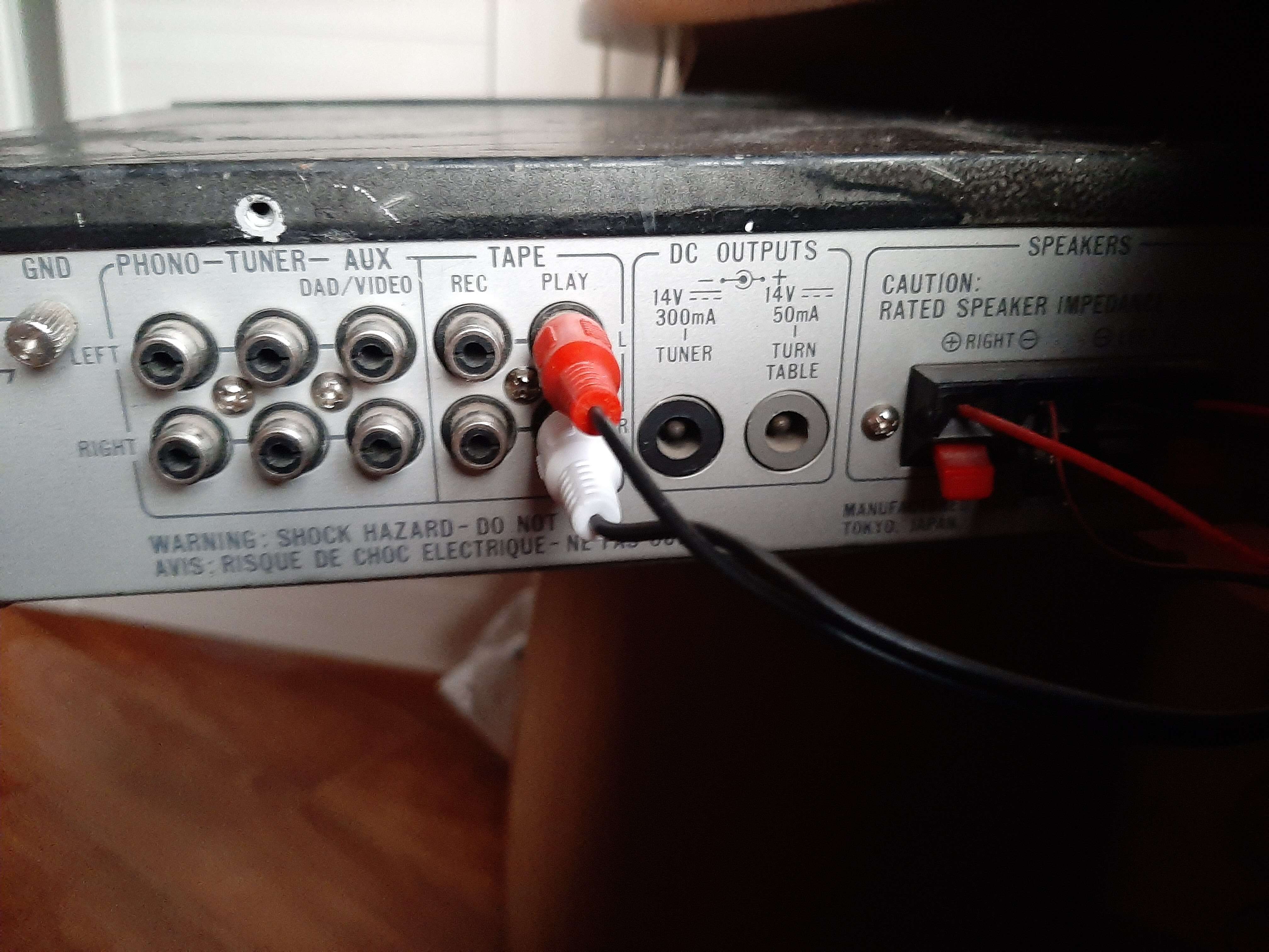

Здравствуйте. Как можно подключить усилитель с входами RCA к телевизору LG 49 uk 6200 pla? Через какой разъём? Все разъёмы имеют маркировку "IN". А где же "OUT"?
Ответы 5
Yuriy, Нижний Новгород
OUT только spdif цифровой оптический выход. Если у усилка только RCA то никак.
Олег, Красноярск
LG 49UK6200PLA
У усилка только так. Неужели ни каких переходников нет? Жалко усилок простаивает.
Олег, Красноярск
Есть ли переходники вход spdif на выход RCA ?
есть , ресивер называется. отдельное устойство за несколько тысяч рублей. Которое сможет преобразовать цифровой сигнал в аналоговый древний )
