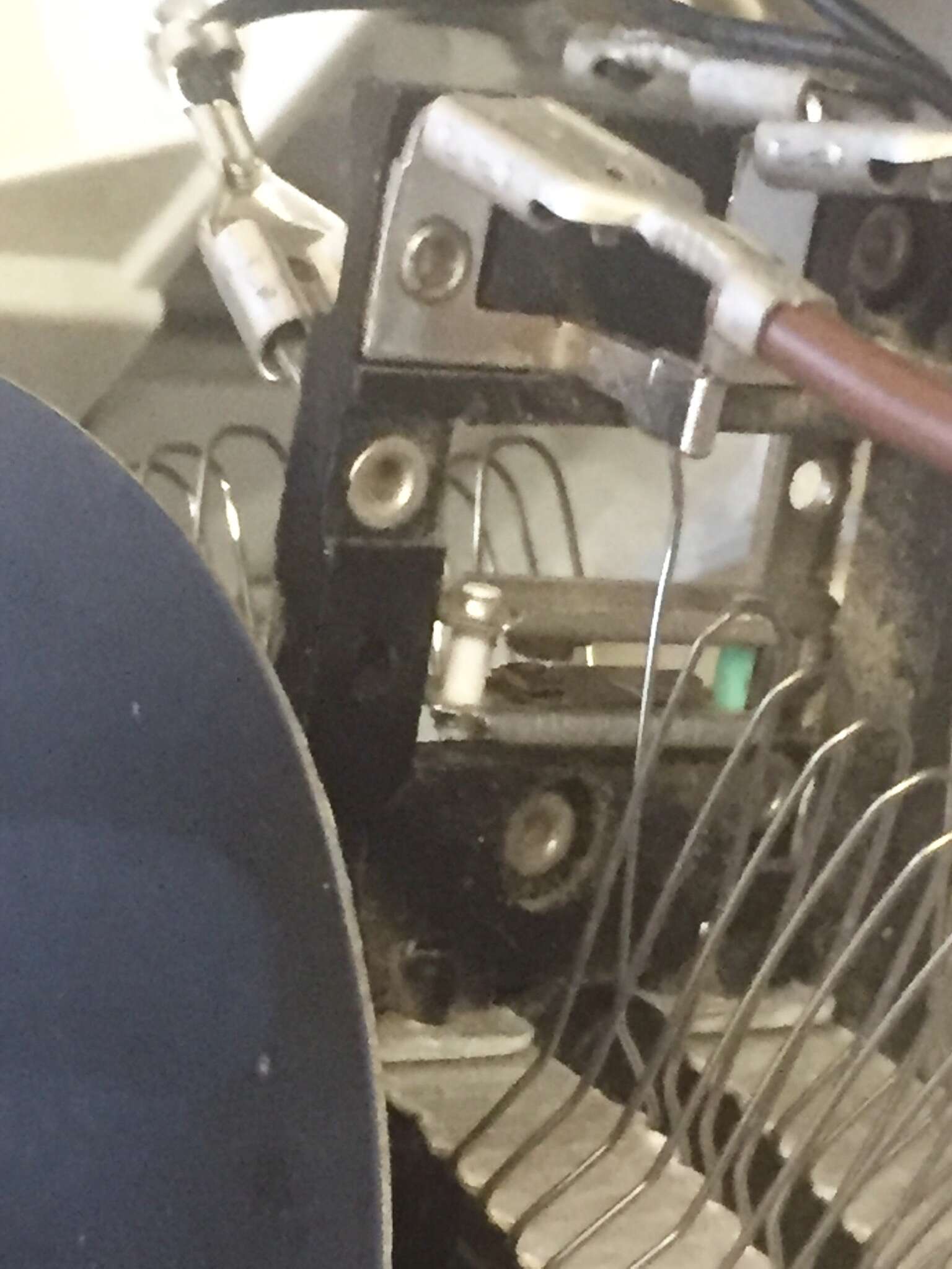

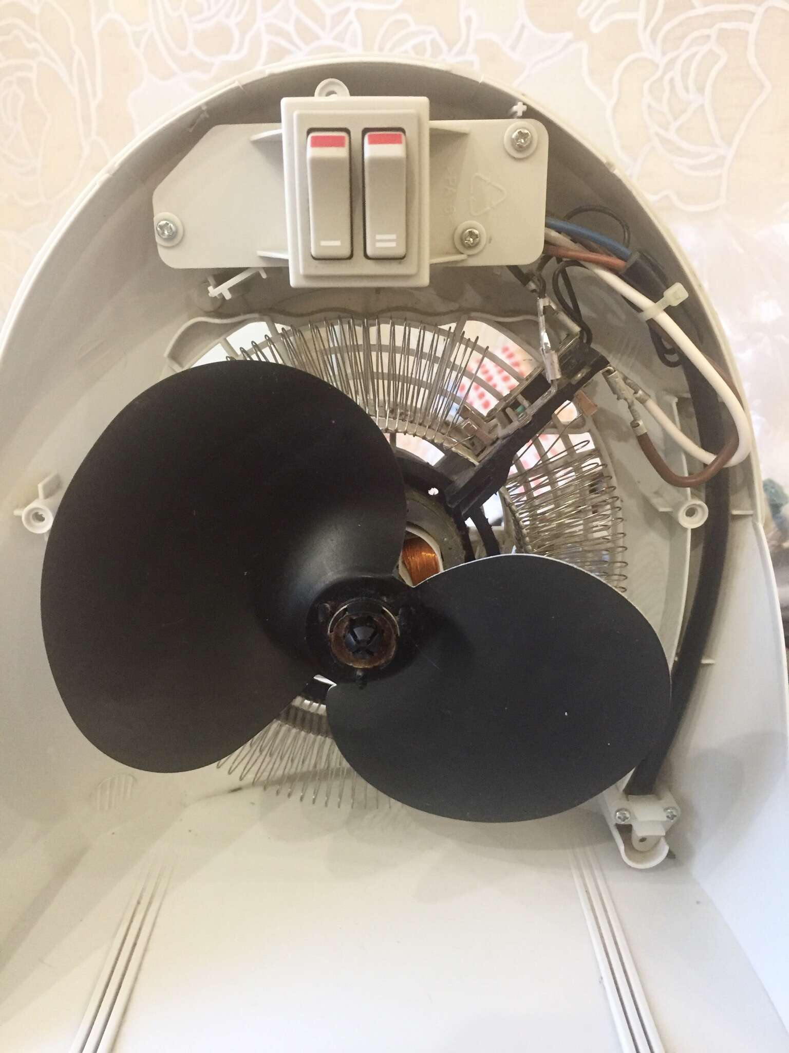

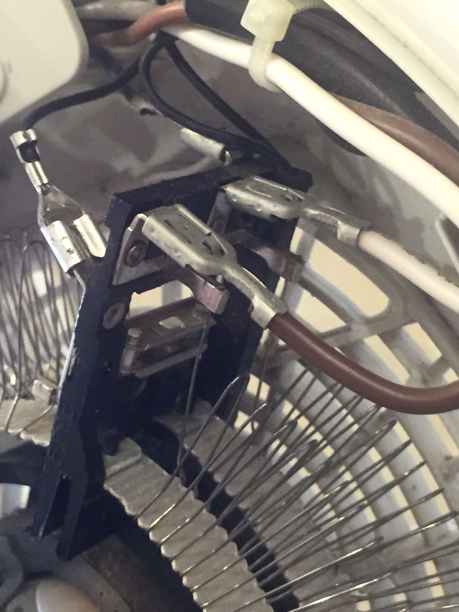

Здравствуйте, подскажите, пожалуйста, может кто сталкивался, модель HVK-1010, при включении второй кнопки уровня нагрева - размыкается контакт с биметаллической пластиной.🙁, Вентилятор и спирали отрубаются и последующее включение возможно только минут через 15-20 и работа осуществляется на первой кнопке (вентилятор работает, а нагрев слабенький)😕? После первого отказа, вскрыл, всё прочистил, контакты все целые.🤔

плохой контакт биметаличной пластины защита
Биметалл(устал) необходимо заменить полностью или попробовать подогнуть чтоб был замкнут

Спасибо, вроде шкуркой прошёл, попробую ещё раз.

Спасибо, попробую подогнуть, а если его намертво запаять, чревато?
