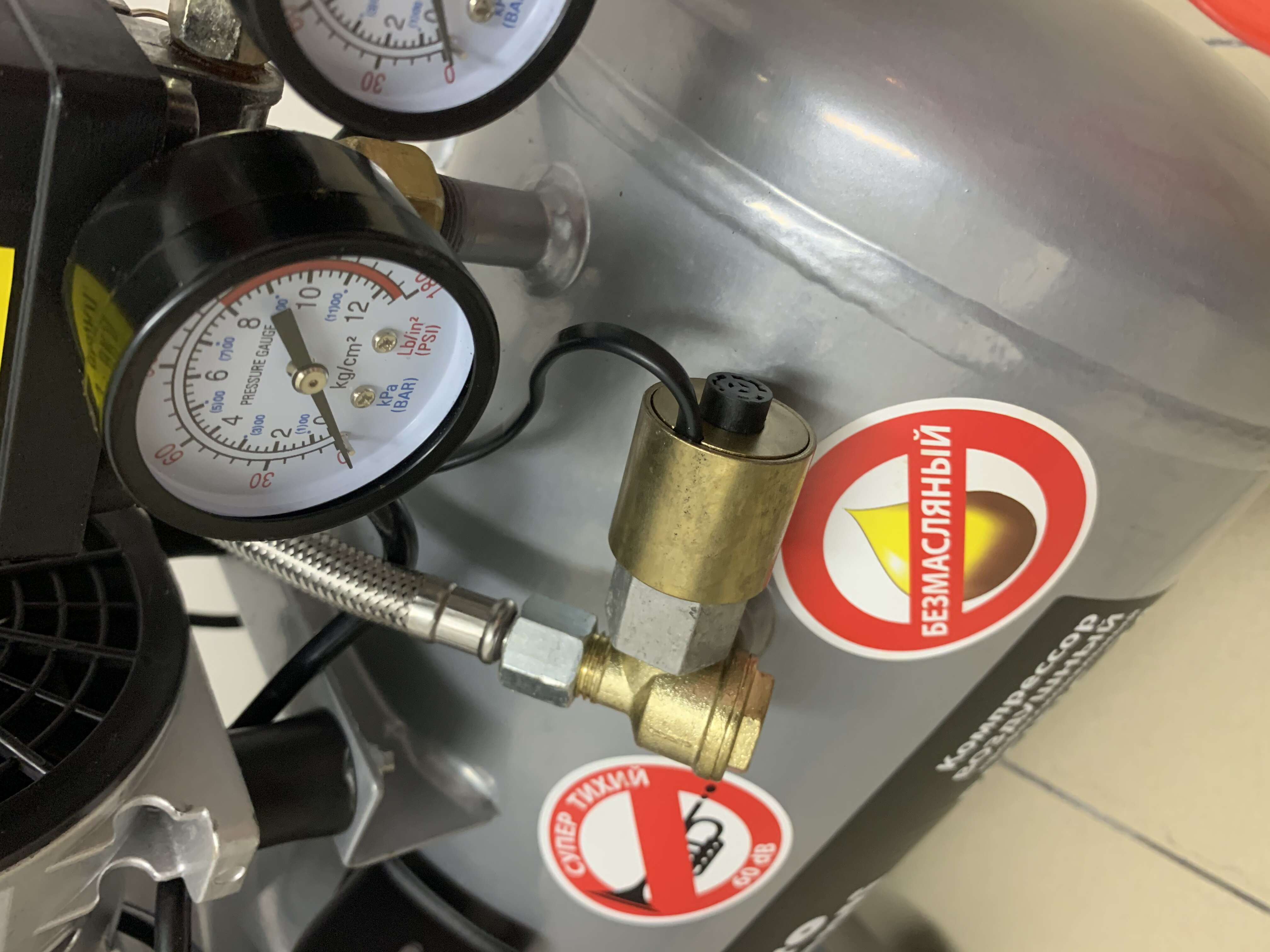

Подскажите, пожалуйста. Компрессор новый, первый запуск. Не срабатывает отключение набора воздуха, давление не поднимается более 4 атмосфер. Постоянно травит клапан (на фото) - это является браком? Или можно обойтись сборка-разборка клапана?

Судя по инструкции можно обойтись разборкой и очисткой но так как компрессор новый то следует обратится по гарантии, из вопроса неясно что он качает давление есть или нет(не срабатывает отключение воздуха и постоянно травит клапан?)

Такая же хрень, тоже новый после трёх раз клапана этот что на фото травит, а сначала коротило вырубало электричество в квартире, после он заработал, но уже с вот таким дефектом, из этого клапана сифонило

Я так понимаю это болезнь этих компрессоров. Сломался разгрузочный клапан, не обратный и не аварийный. Вот этот с проводочком клапан. Сначала короткое замыкание, потом просто стал выходить воздух при накачивании из него. Из балона воздух не выходит. Тоесть обратный исправен.
