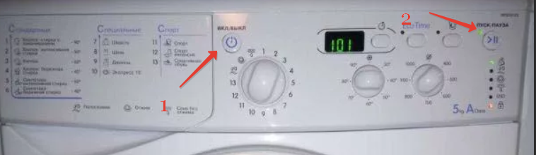

Машина должна быть подключена к подаче воды и сливу
Для запуска сервисного теста необходимо проделать манипуляции с кнопкой(1) включения машины и программатором
Селектор программ установить в положение 1 кнопкой (1)включаем машину
Повернуть программатор в положение 2 выключаем кнопкой (1)
Перевести программатор в положение 1 включаем кнопкой (1)
Переводим программатор в положение 3 выключаем кнопкой (1)
Переводим программатор в положение 1 включаем кнопкой (1)
Переводим программатор в положен (слив) нажимаем кнопку (2) старт\пауза сервисный тест запущен
ПАУЗА МЕЖДУ ПЕРЕКЛЮЧЕНИЯМИ НЕ БОЛЕЕ 2СЕКУНД
Далее включается проверка всех элементов машины
Включается блокировка люка и клапан налива №1
Включается клапан налива №2
Включается клапан налива №1 и №2 одновременно
После набора воды включается Тен и вращение двигателя в одну затем в другую сторону
Включается насос слива воды вода уходит одновременно включается отжим на максимальных оборотах
Снимается напряжение с насоса слива и двигателя, тест пройден
