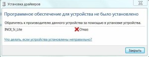

При подключении смартфона через кабель usb-доступна только зарядка. Передача файлов невозможна.
Inoi 5i Lite
Yuriy, Нижний Новгород
Гуру, Ответы: 62640, Оценили: 12085 раз
пробуйте заменить кабель подключения и пробуйте в юсб порты сзади пк
или у вас на пк какие то средства защиты, например на корпоративных пк и ноутах часто такое делают что бы не подключали к рабочим пк все что попало.
или какая то беда с драйверами на материнскую плату, проверьте драйвера, обновите.
