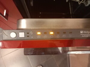

Мигает кнопка "Вкл.", кнопка "Ополаскивание" и кнопка "Экомойка".

Если мигает 1 и 3 индикатор кнопки программ (эко и предварительное ополаскивание) определяется неисправность датчика уровня, попробуйте почистить фильтра https://mcgrp.ru/files/viewer/76001/10 или отключить машину из розетки, если это не поможет нужен мастер

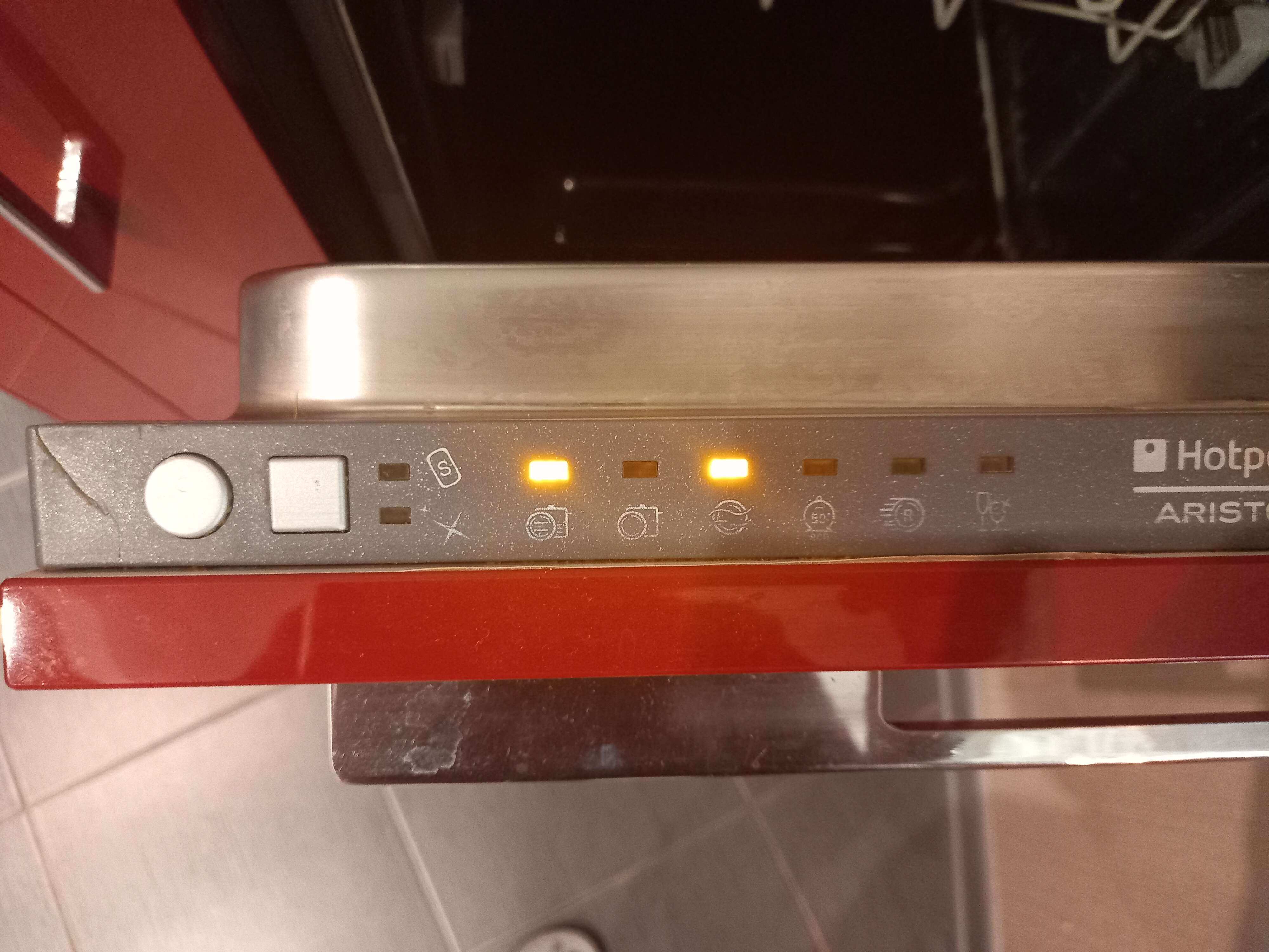

Вот эти три индикатора интенсивно моргают
2 0
Гуру, Ответы: 131233, Оценили: 12613 раз
Если эти мигают тогда АL12----нарушена связь между платой управления и платой дисплея или неисправность одной из плат, разбирайте дверцу и см. разъемы плату на наличие окисления и прогара дорожек

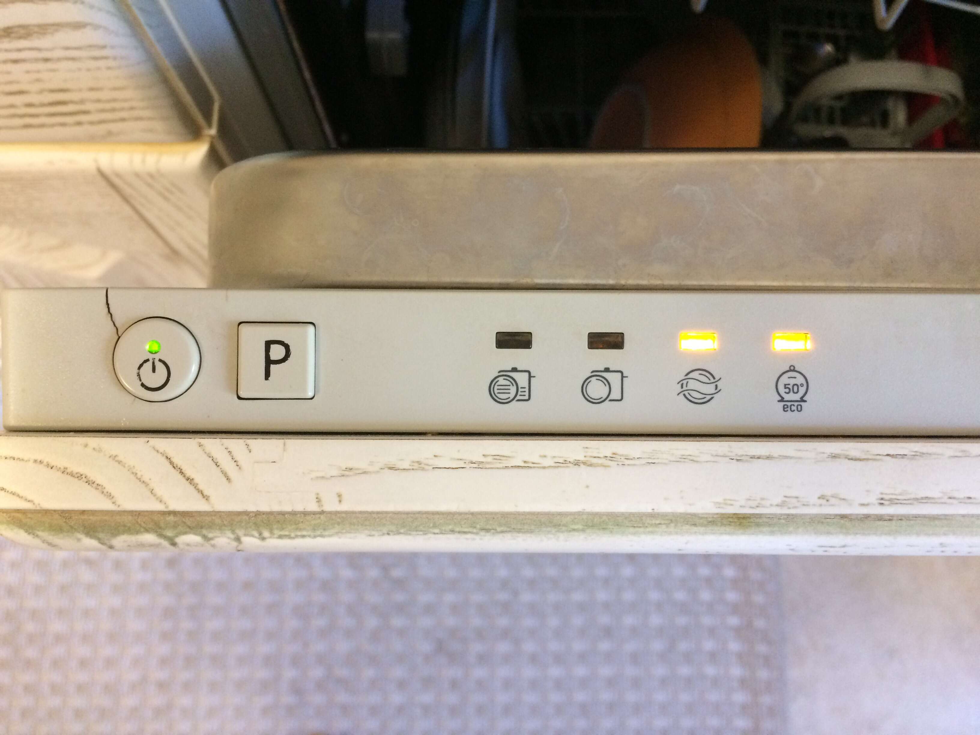

Добрый день. Мигает 1 и 3 индикатор. Интенсивная и предварительное ополаскивание. Подскажите пожалуйста что делать?
