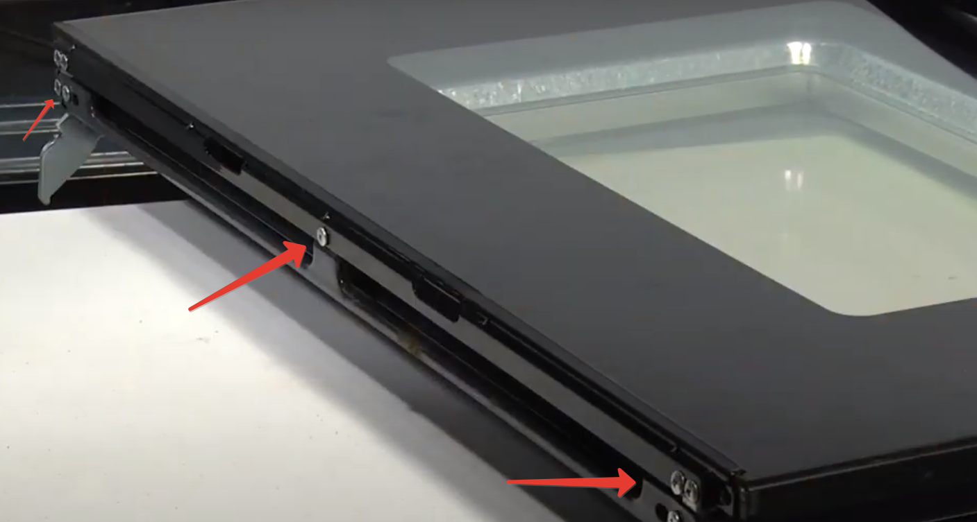

Духовка whirpool надо почистить между стёклами как разобрать?
Whirlpool AKP 275 IX
Вопрос 285955
Духовка Whirpool, надо почистить между стёклами. Как разобрать? |
Снимите дверцу согласно инструкции https://mcgrp.ru/files/viewer/89857/4 положить на ровную поверхность, открутить 3 винта с нижней части(сторона петель) убрать планку достать стекло, сборка в обратном порядке
