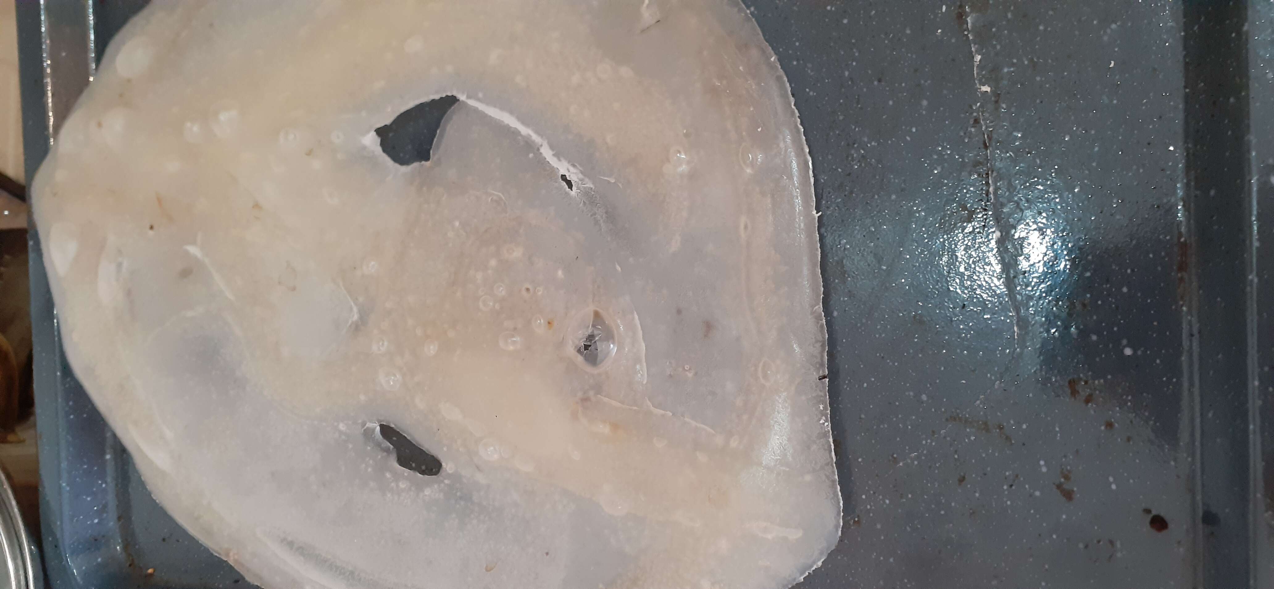

В духовке появилось это после нагрева. Было жидким, но быстро затвердело, похоже по консистенции на воск. Что это может быть и откуда оно там могло появиться?

Где это в камере ? тарелку расплавленную не нужно показывать, см. если волновод открыт тогда пластина расплавилась предохраняющая его от брызг при приготовлении
